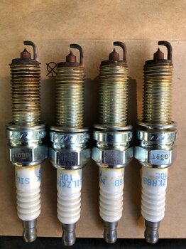

22 часа назад, Александр_М сказал:
26000 км (2 года), по датам:
Shell аякс, мои подозрения. Прошлым летом так же попал
в 8 строчке у автора файла ошибка, там было залито 51,84, 0,01 пролил на горловину.
Изменено пользователем Дукат

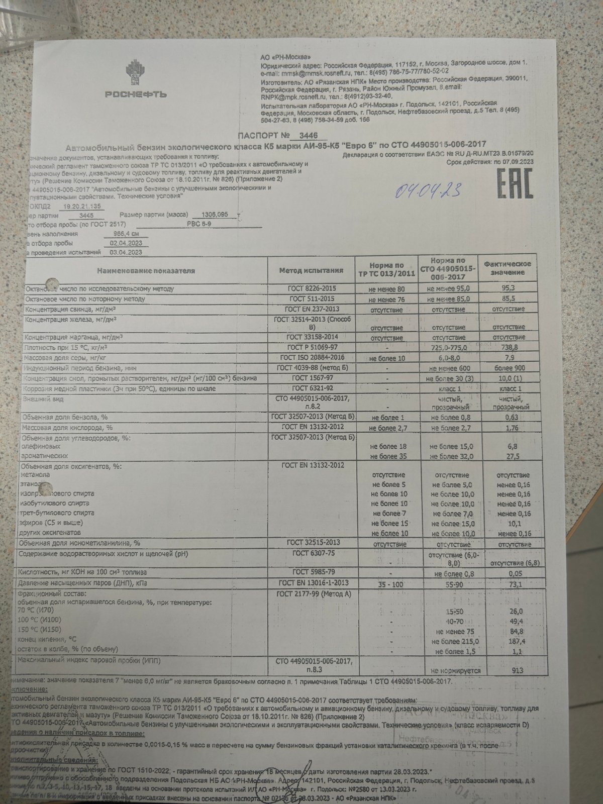

Всем привет. Сегодня сфоткал паспорт на 95 бенз Роснефть. Что скажите по цифрам? Заранее спасибо.
Pioneer , углеводородов то :bye2:
А в остальном все отлично ....странно даже. Один показатель только шкалит.
Изменено пользователем Fujik

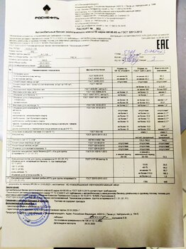

Всем доброго дня.
Заправился на пробу. Тяга отличная. Не пойму в чем секрет?  Фракционка не особо выдающаяся. Эфира мало. Неужели отсутствие эфира так влияет?
До этого был gdrive (паспорт не сфоткал) так небо и земля.
ОЧМ?
Бенз огонь
LordAnt , Эфиры не должны давать больших негативных последствий. ИМХО
А вот минимальное количество кислорода + минимальный порог температуры кипения = хороший КПД 99% . Особенно это на атмосфернике должно чувствоваться .
Хороший бензин .
Fujik т.е. получается в качестве самих углеводов дело?
К примеру на Татнефти при таких же показателях по углеводородам эфира бывает от 7 аж до 11. хотя температура КК даже лучше 186.
