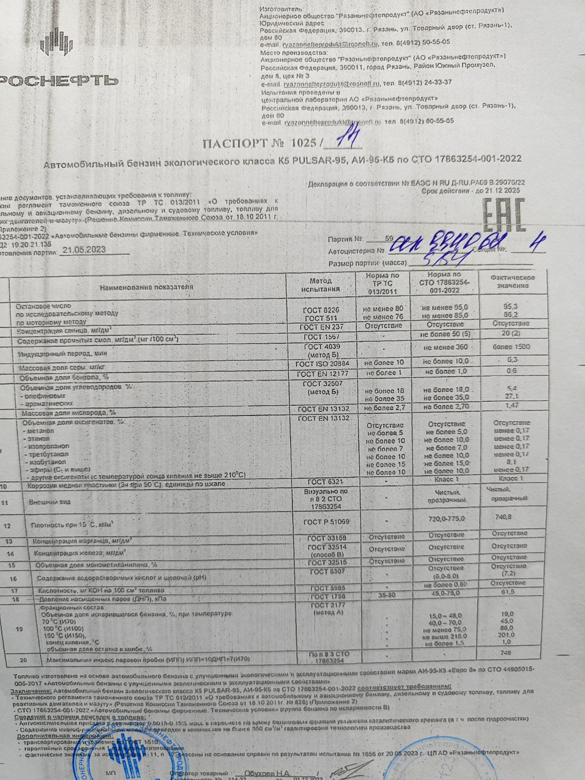

АЗС Роснефть
АЗС Роснефть
Fujik я такое только на пульсаре замечал, на обычном 95 все хорошо
Shiba Fujik Тула. У меня тоже самое на обычном 95, заправился неделю назад. Паспорт не видел конечно, но у меня так машина вела себя в прошлые годы, когда заливал бензин с низким содержанием фракции И70. Мало легких фракций для запуска.
На 100-ом Роснефти из Рязани у меня такое было в летний период, когда завод снижал показатели  И70 до 15-20 %.

Shiba Enzo69 Такая же история была, пока... не поставил новый аккумулятор, теперь разницы никакой, 15% И70 или 30%:D
РН, пересечение Каширки и Ясеневой улицы.
О чем я и говорил - И70 -19%, могут наблюдаться проблемы с заводом некоторых двигателей. Даже не проблемы, а скажем так - "задумчивый запуск"

Enzo69 , да, именно "задумчивый " запуск . Докатываю Роснефть и забываю про них !
Ещё и с баллами наеб....в последний раз , когда заправлялся . А тут ещё и бенз гов.. Вообще приплыли :mad:
