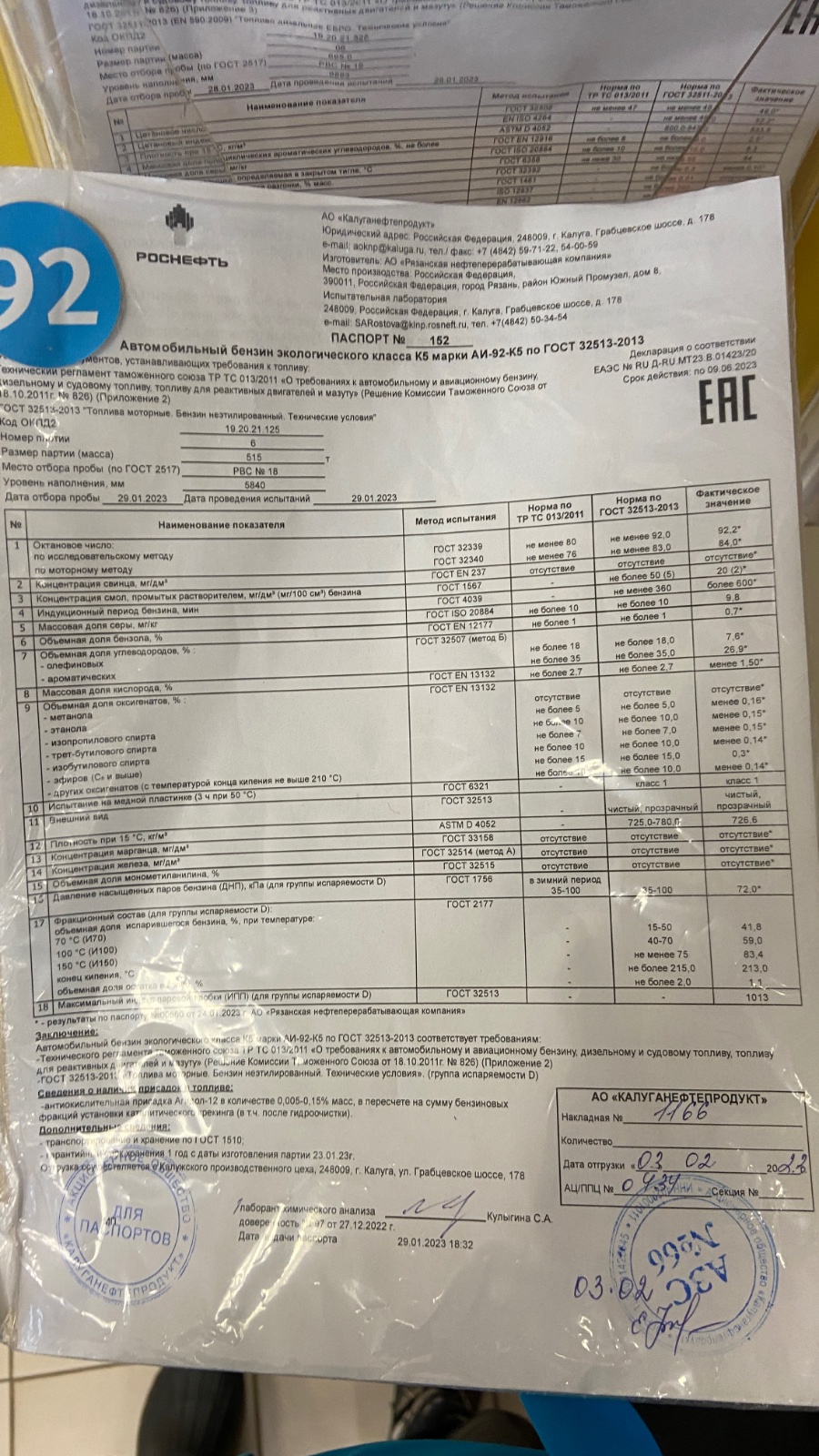

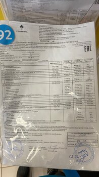

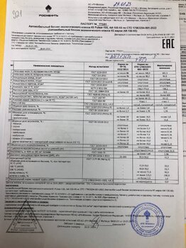

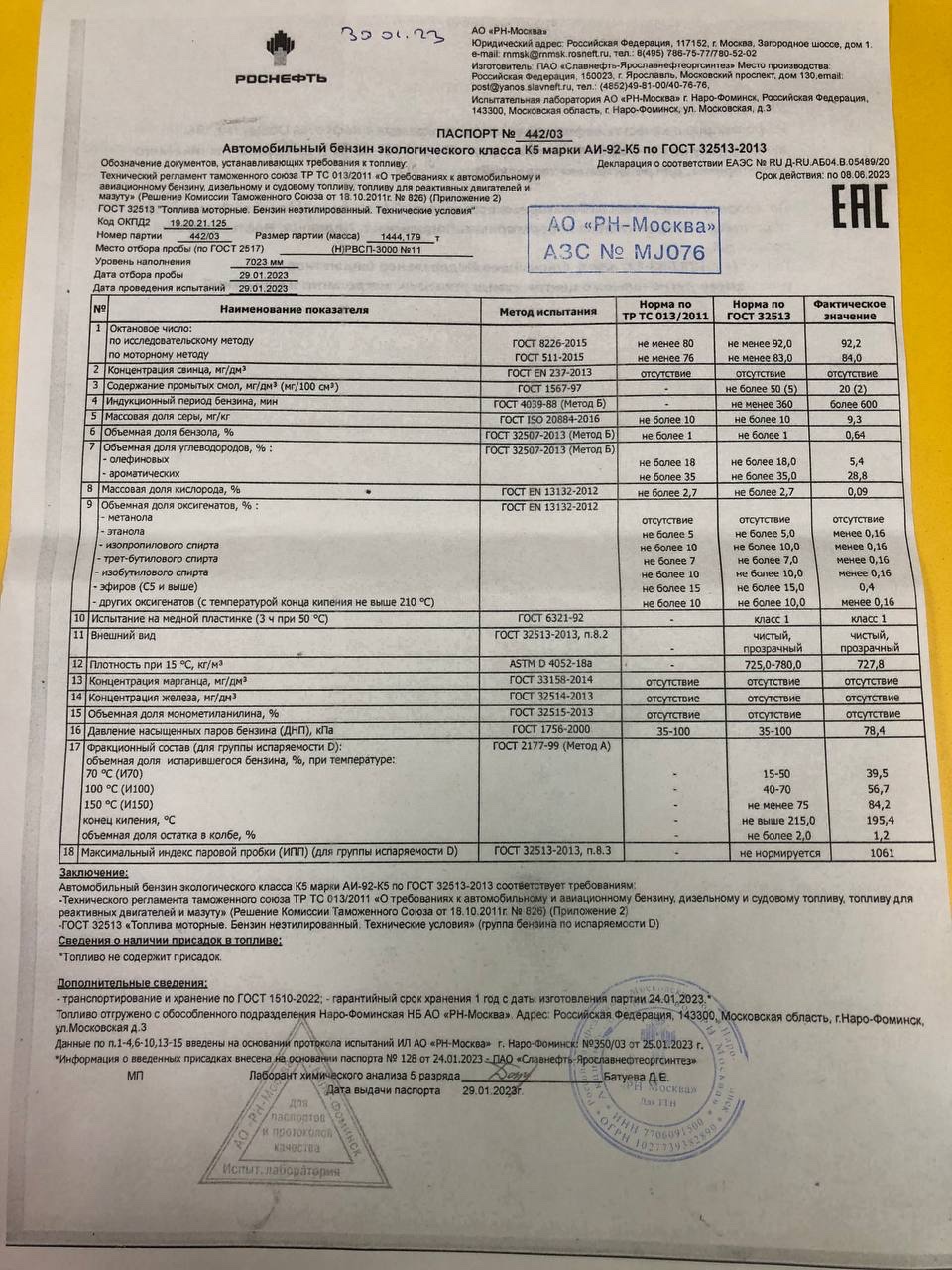

АЗС №076, МО, Одинцовский район, д. Вырубово, Минское шоссе, 23км, строение 1
2011767298_IMAGE2023-02-02084758.thumb.jpg.32277eb279d10e9f6586855f120f4f65.jpg780820661_IMAGE2023-02-02084754.thumb.jpg.2459c4365a181659aef30069cb023c1b.jpg1603454740_IMAGE2023-02-02084759.thumb.jpg.1d87e8d2267c49ab64c19d6349931462.jpg2103096712_IMAGE2023-02-02084747.thumb.jpg.fba38fe6f98aa5a4eb5d08d3ff6913fa.jpg252741122_IMAGE2023-02-02084740.thumb.jpg.6ed6b74fffd15b9ab3957474082d3435.jpg

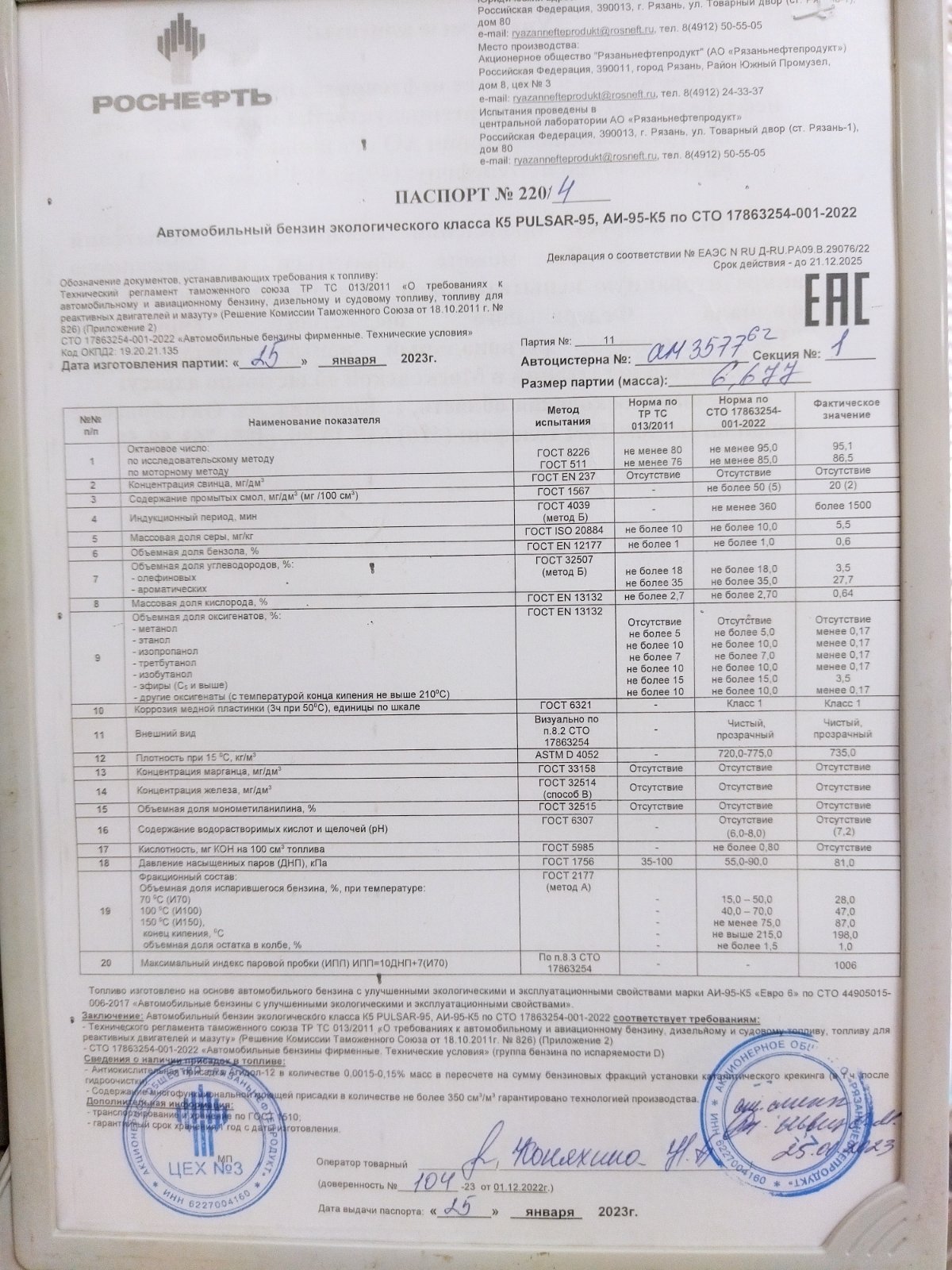

АЗК #7, Рязань
IMG_20230131_102751.thumb.jpg.567dc0ba1042cc475e3c0ac69589e236.jpgIMG_20230131_102803.thumb.jpg.736f2c9090e0903af83ffbabcb87dcaf.jpg
приверженец пульсара с момента его появления в регионе, но с сентября месяца на простом 95м, а с теперешней разницей в цене в 1,5₽ принципиально останусь на простом.
dima62rus , лучше просто купите присадку в топливо и добавляйте сами :good2:
Роснефть в Медыни. Заправил 92 обычный.

NDWB , да ну ...
Серы под завязку , t-кипения в упор почти :bad:
Fujik Спасибо! Сейчас прокачусь на нём до Москвы. Читал тут хреновые отзывы про рязанский НПЗ
NDWB , но при этом хорошие показатели по ароматике и олефинов.
Напрягает ещё , что кислорода много все же . Пробуйте , мотор сам подскажет . :yes:
Ps- по мне отличный бензин  это, когда  он с низкой точкой кипения и минимальным содержанием кислорода .
Изменено пользователем Fujik
