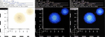

Капельная проба:
Масло мёртвое, очень долго и нелинейно растекалось, итог под спойлером.

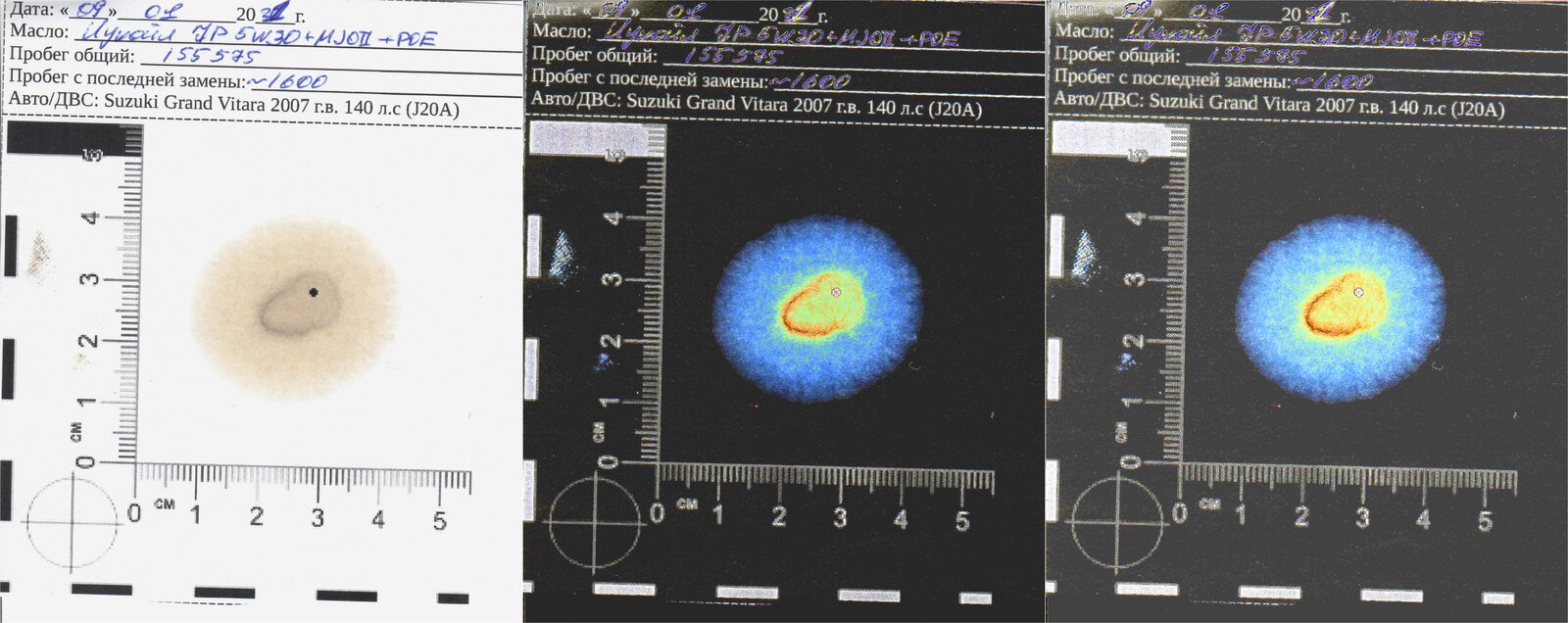

Произвёл замену масла на пробеге ~1645 км. Подробности ниже
Капельная проба:
Lukoil_5w30_JP_5w30_1635_km_155575_result.thumb.jpeg.fd3ad7b1d7f59b8382c2bb08db11eef2.jpeg
Маслозаливная горловина до слива отработанного масла и промывки
Отработка с Mobil JetOil II и POE Suniso SL32

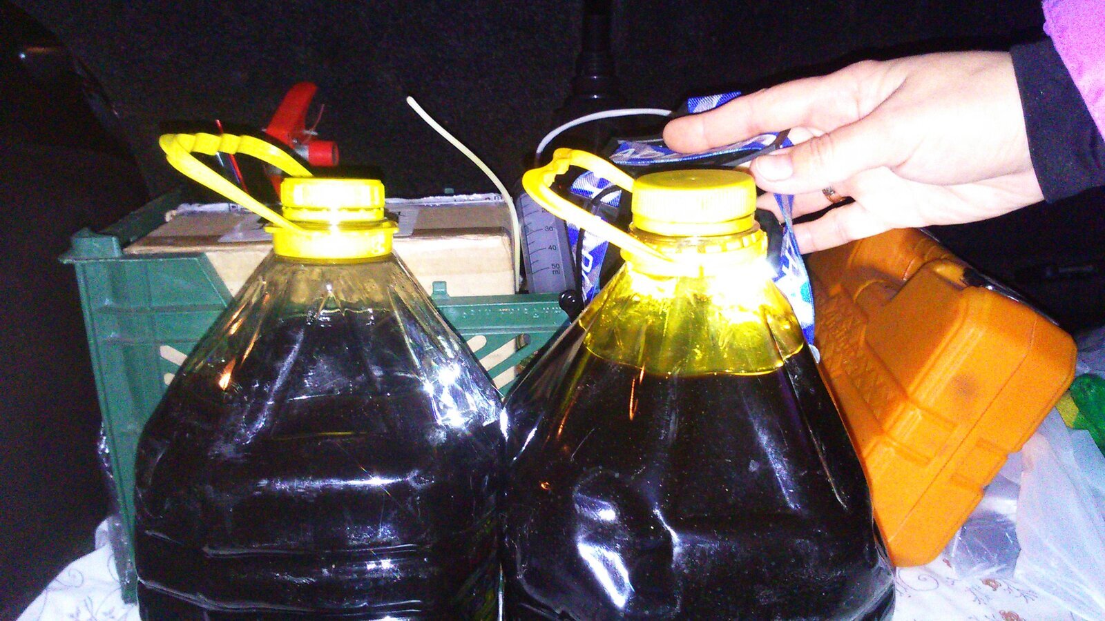

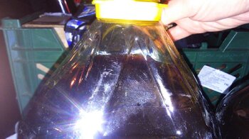

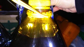

Разница между маслом с промывкой и маслом с эстерами
Масло с эстерами "липкое", мажущее, вязкое, на пальцах совершенно другие ощущения, друг охарактеризовал как "скрипучее". Даже по бутылкам видно что промывочное сразу стекает по стенкам, а отработка долго остаётся на пластике и сильно красит его. Консистенция тоже другая, более тягучая, как сказали выше - "сопли", но не совсем густая, а именно тягучая как первый мёд. Сегодня обещают морозы до -30, попробую заморозить эти 2 бутылки с маслом.
