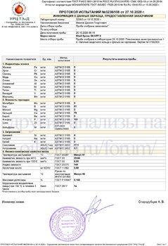

Вскрытие в лаборатории УРЦТэиД:
Shell Spirax S6 ATF X (VOA BASE) копия.jpgShell Spirax S6 ATF X URC копия.jpgShell Spirax S6 ATF X photo1.JPGShell Spirax S6 ATF X photo2.JPG
Масло заявлено как: Ford Mercon® LV; General Motors Dexron® -VI; JASO 1-A-LV.
1) вязкостные характеристики соответствуют экономичному Dexron 6.
2) Хорошая температура застывания -51С.
3) Коррозия на меди при 150С = высший бал 1а. Достойно.
4) Сера как у всех Dexron VI. То есть пакет присадок дающий серу + базовое масло чистое от серы.
5) В пакете присадок проглядывается фосфор(фосфор + сера) как противоизноска, бор как дисперсант или противоизносная присадка, и детергент останавливающий рост кислотной среды в АКПП - кальций.
6) Окисление 17 возможно говорит о наличии эстеров.
ИК спектр Фурье говорит о том, что масло на основе VHVI.
Вывод: Достойный Dexron VI, хорошо прошел испытание на коррозию медной пластинки, не мерзнет в морозы, вязкость как надо, пакет присадок правильный (есть Dexron VI других брендов для сравнения.) К тому же на момент проведения анализа, дешевый ценник.

Прошу особо отметить что ужесточились условия испытания коррозии на медной пластине со 100С, до 150С.
(решили c товарищами повысить планку.)
Все как и ожидалось - стандартный Dexron VI.
За 468 литруха, очень неплохая цена получается. Дешевле только ZIC и United :)

На примере температуры застывания этих ATF, я примерно понимаю, как нам зачесывал несколько лет Кристалл... Если на моторке хоть какое то подобие адекватности, то низковязкие ATF им вообще нельзя тестить.
Похоже на https://www.pennzoil.com/en_us/products/other-oils-fluids-fuel/automatic-transmission-fluids/platinum-lv-multi-vehicle.html, соглашусь с mr_Xandr. Обычная жидкость типа Dex 6, все стандартно. Благодарность товарищу @torcon.

Спасибо за долгожданный тест, был уверен что будет GTL оказался VHVI и эстеров не много, но по такой цене и слова даже не сказать.
