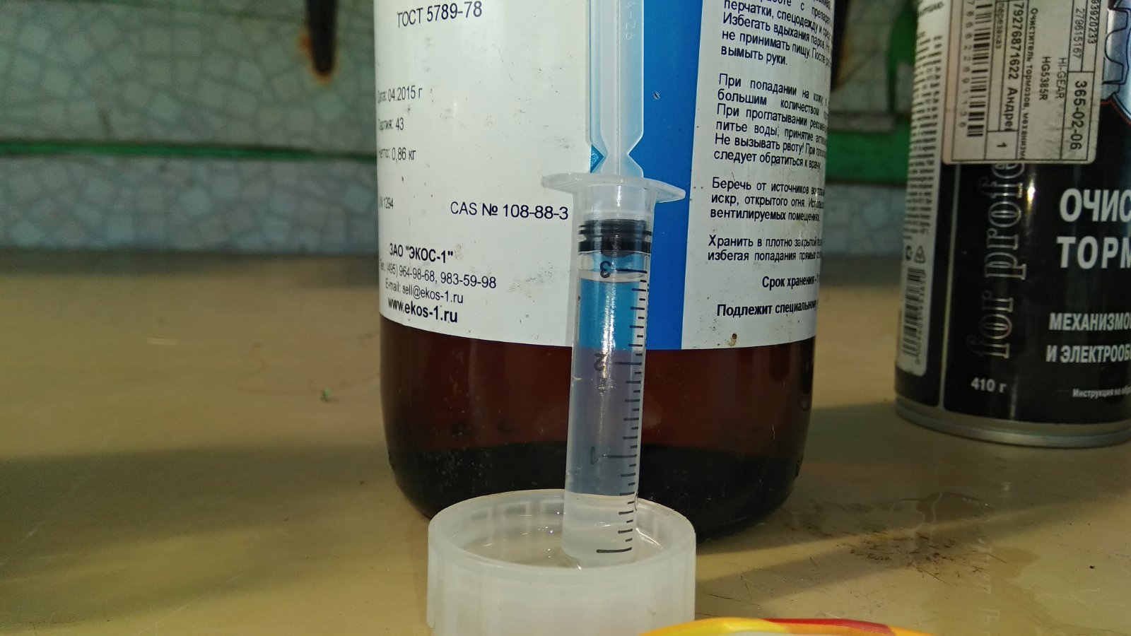

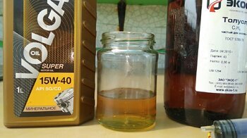

Запилил эксперимент с фото-видеофиксацией, как и обещал. Налил в баночку 100 гр. масла 15w40, туда 6,6% Толуола. Кипятил на водяной бане один час, даже чуть больше, иногда взбалтывая содержимое банки.
Ну крч ни как Толуол на масло не повлиял. Осадка не выпало, цвет масло не изменило, не расслоилось. Банка во время эксперимента была закрыта, после завершения из банки пахло Толуолом.

Ну вот, Вероятно всё таки и исходя из опыта Perch, спасибо ему:good:, масло чернеет не от влияния ксилола-толуола....а от отмываемой грязи в движке.... "моет-расклеивает".
Как Вы это определили? Что и каким методом исследовали?
20.05.2022 в 13:33, Perch сказал:
Вы, наверное, шутите? Как толуол мог «отслоиться» в масле? Вы могли даже ничего не нагревать, а просто тщательно перемешать встряхнуть) при комнатной температуре, т.к. толуол имеет чрезвычайно низкое значение анилиновой точки.
А вот как такая «смесь» покажет себя в двигателе при серьёзных нагрузках - большой вопрос. Да и не проживёт она долго, т.к. при рабочих температурах легкокипящая фракция толуола очень быстро «испарится».

Третий раз промываюсь с Толуолом, а так же второй раз залил в эксплуатируемое масло около 50 гр. Пока ни один сальник не потёк.
На промывку лил около 170 гр. Толуола на три литра минералки, молотил 30 минут на 1500-1800 об/мин. Пока без негативных последствий.
Просто Колян Вы первое сообщение темы прочтите, в нем указан иннициатор использования Толуола, Кумола. Я всего лишь взял его рекомендации на вооружение.
А целью эксперимента было развеять сомнения, что промывочное масло темнеет не от высокотемпературной реакции с Толуолом, а от грязи в двигателе.
