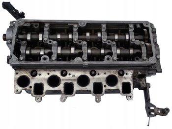

А какая связь может быть с балансирами на колен-валу.Тут кто то упоминал...
Только что, Optovik сказал:
Балансирные валы. У 888 серии проблемное слабое место, которое давало кучу стружки и в итоге потерю давки. Тут не актуально.
Как вариант износ шестерен распредвалов и самих валов.Только почему такое происходит даже при смене на другое масло...
