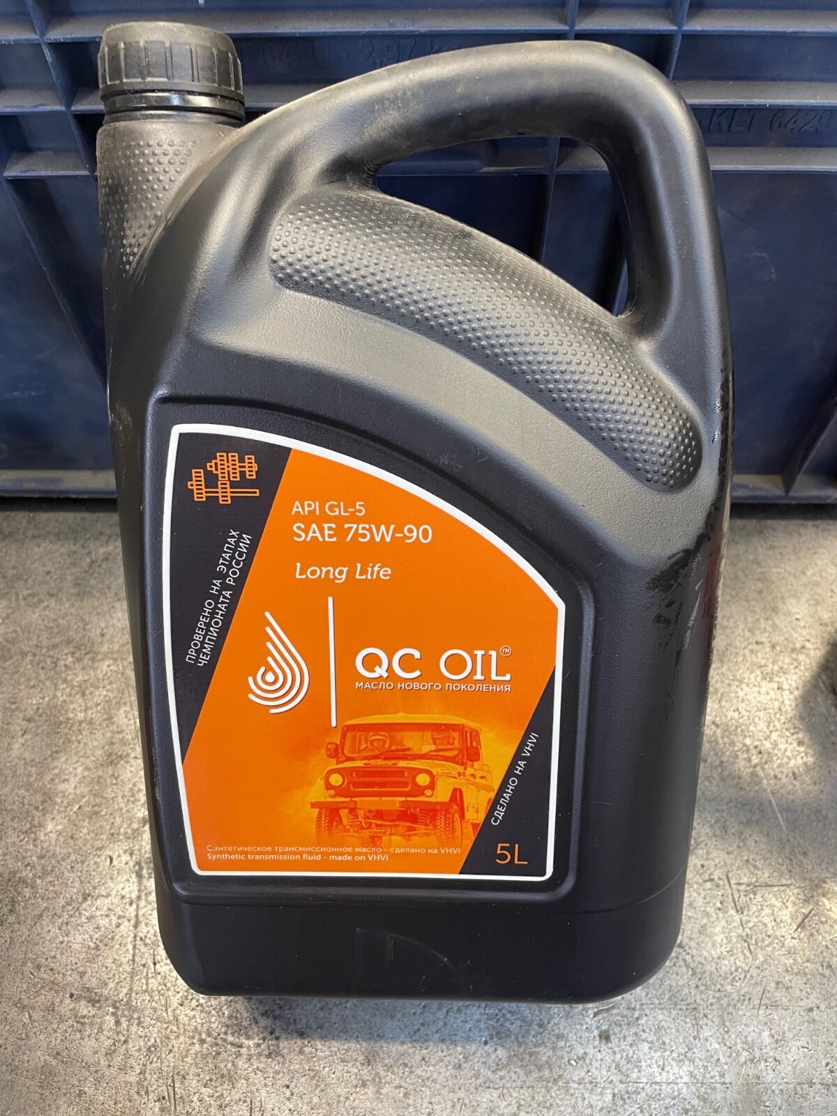

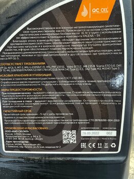

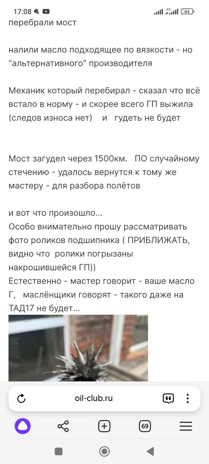

05.03.2024 в 15:55, QC OIL сказал:
QC OIL Xesha    Доброго дня! Уточню: это фото после использования нашего масла? Если Вы утверждаете, что QC OIL , тогда укажите серию и вязкость, мы готовы сделать анализ и отработки, и нового. Наличие плакирующего комплекса легко прояснит ситуацию.
Да, утверждаю что масло QC-oil
так же есть отработка после около 3500 км
Если готовы сделать анализ - выбирайте лабораторию
Добрый день! Сдавайте масло в лаборатории, пусть она выставляет счёт, мы оплатим. Тоже самое и по новым маслам. Счёт с лаборатории с подтверждением фото, что это наше масло и мы готовы оплатить необходимую сумму. Благодарим. Будем признательны за то, что результаты будут Вами опубликованы здесь
 Указан был Вами пробег 1500км, что загудел мост...а сейчас пишите, что отработка 3500 км?
QC OIL так, а что у нас с анализами? Вы так и не ответили.
Доброе утро! Сдавайте наше масло в лаборатории, пусть они выставляют счёт и мы оплатим. Сюда его прикрепите. Если нужны реквизиты, отправим.
Мост загудел через 1500км,  доехали из СПб в Казань, но нужно же ещё обратно вернуться
