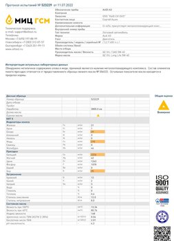

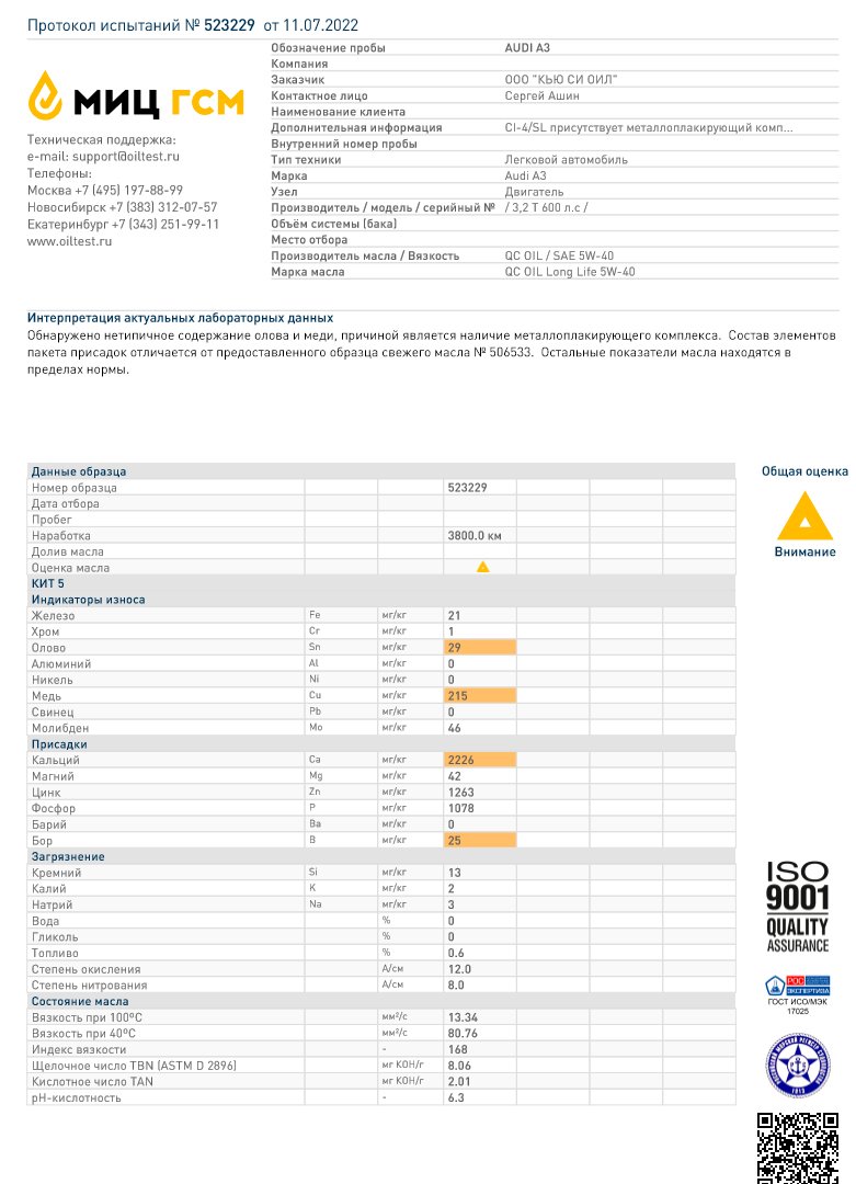

Выложу пару анализов отработок, слитых с серьезно подготовленных автомобилей Audi одного известного тюнинг-ателье. Мощность автомобилей 600+ л.с. Эксплуатируются в режиме город-трасса-трек-дни. Количество топлива в масле обуславливается прошивками, рассчитанными на мощностной режим работы.
Audi 2.5T 600hp-6000км.pdf Audi 3.2T 600 hp-3800км.pdf
Изменено пользователем ONE-UP Motorsport
ONE-UP Motorsport судя по нитрованию и щелочному маслу ещё ездить.
После пары заездов чтоль слили?
И топлива я что то особо не увидел, у меня в анализах и то больше льёт
4 минуты назад, DRON 33 сказал:
Как утверждают работники тюнинг-ателье пробег 6000км и 3800км. В целом видна тенденция падения вязкости. Тысям к 12 000 превратиться в 5W-30.
