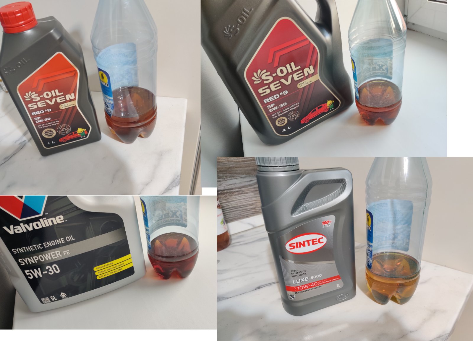

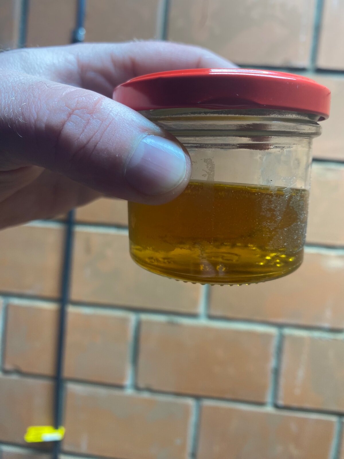

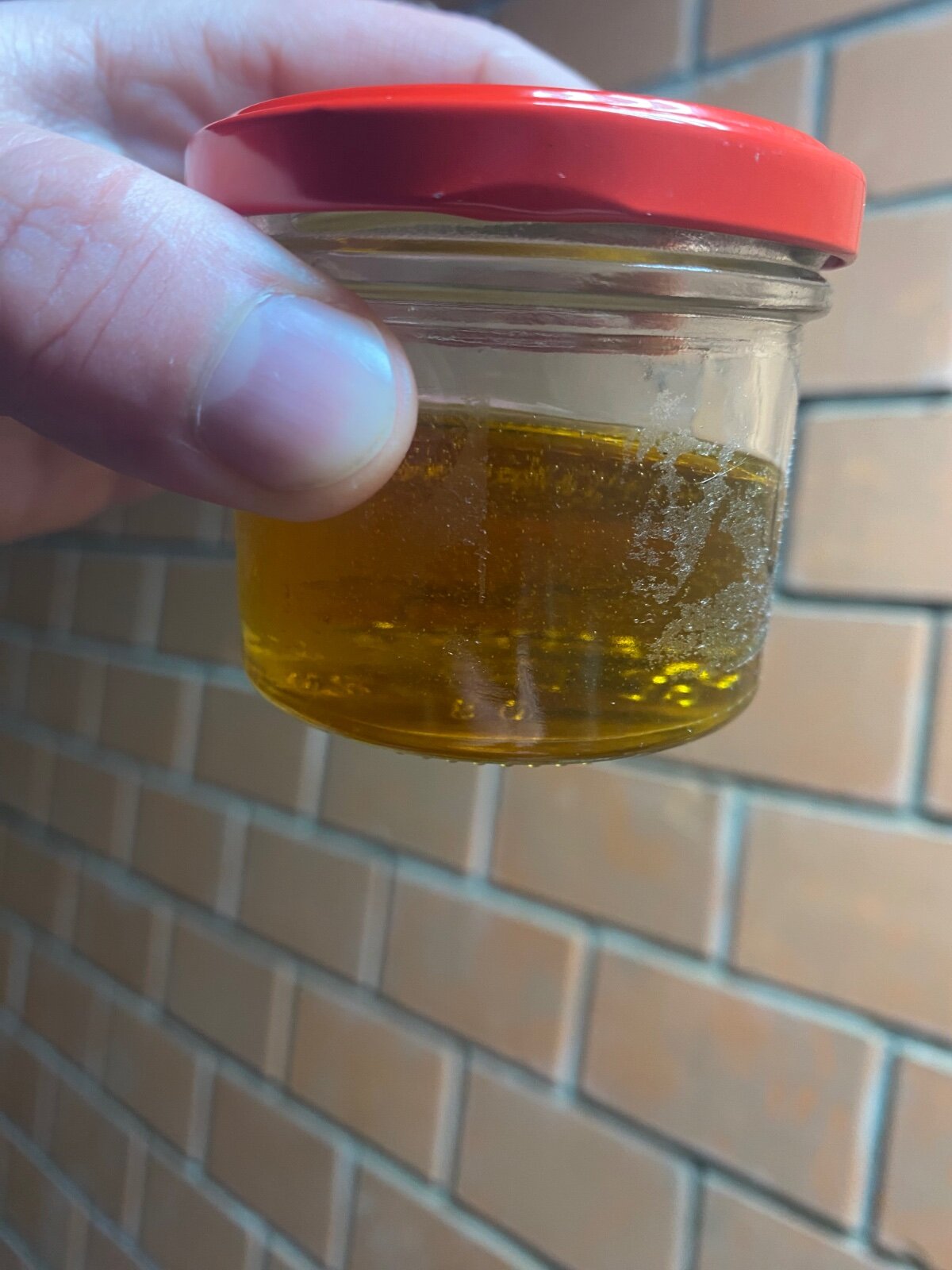

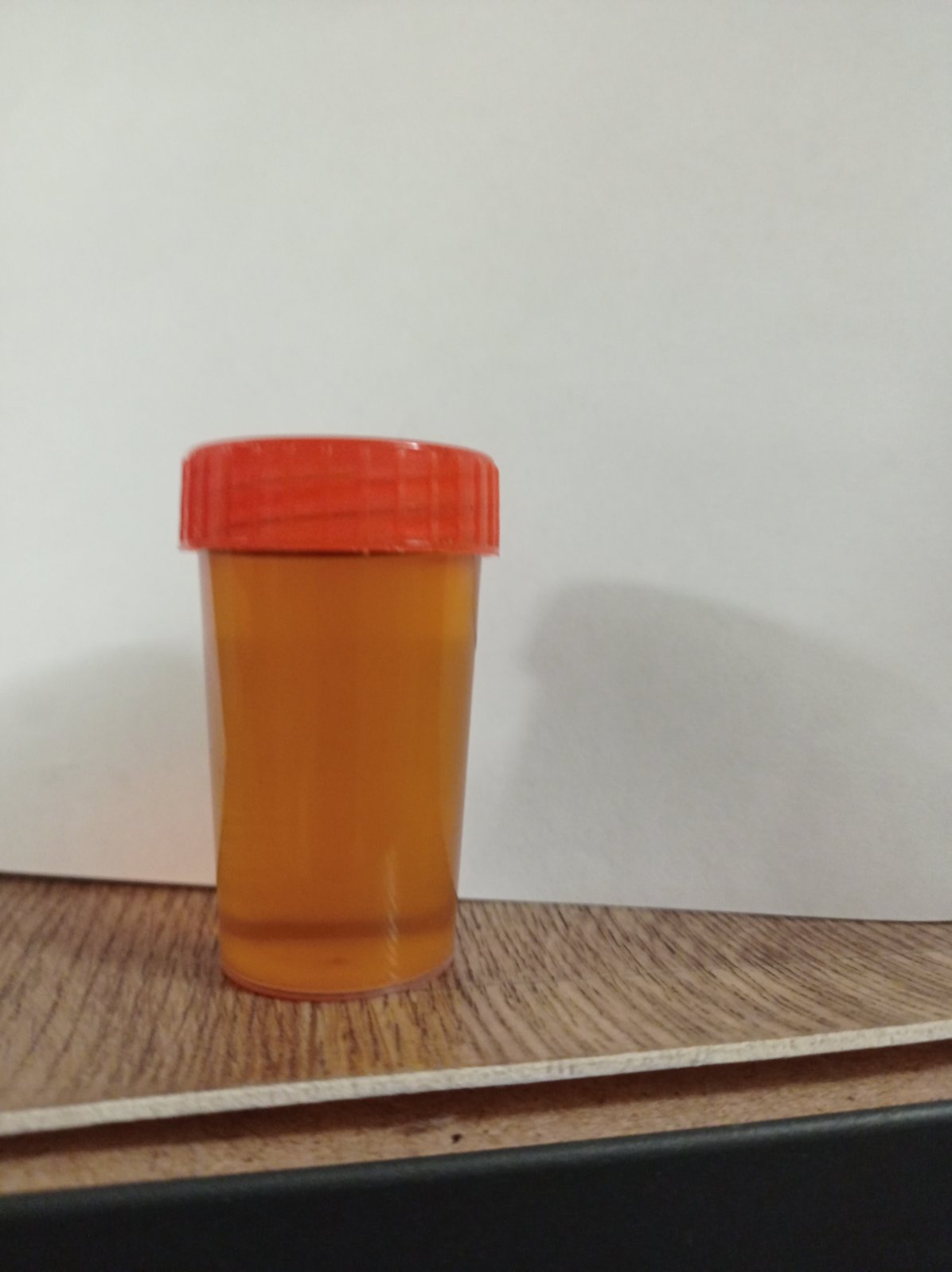

23 ноября 20233 г Скажите, а у кого какого цвета масло было? Открыл пачку а там оно ооочень светлого цвета (почти как растительное).
23 ноября 20233 г 1 час назад, Hustler сказал: Скажите, а у кого какого цвета масло было? Открыл пачку а там оно ооочень светлого цвета (почти как растительное). Тоже светлое.
23 ноября 20233 г 28 минут назад, Thorazine сказал: Такое: Скрыть содержимое По-моему даже светлее было вроде
23 ноября 20233 г 8 часов назад, Hustler сказал: а там оно ооочень светлого цвета может вам показалось? светлое видел только на китай пакете (синтеки,рольфы и т.п. фукс свежего розлива)
23 ноября 20233 г 1 час назад, An188 сказал: может вам показалось? светлое видел только на китай пакете (синтеки,рольфы и т.п. фукс свежего розлива) А вот тут масло сильно темнее, нежели у меня. Жаль сфоткать не могу.
24 ноября 20233 г 22 часа назад, Hustler сказал: А вот тут масло сильно темнее, нежели у меня. Жаль сфоткать не могу. А вы определили что светлее когда заливали через лейку ? Вот у меня лейка жёлтого цвета, какое не лью цвет кажется что одинаковый
