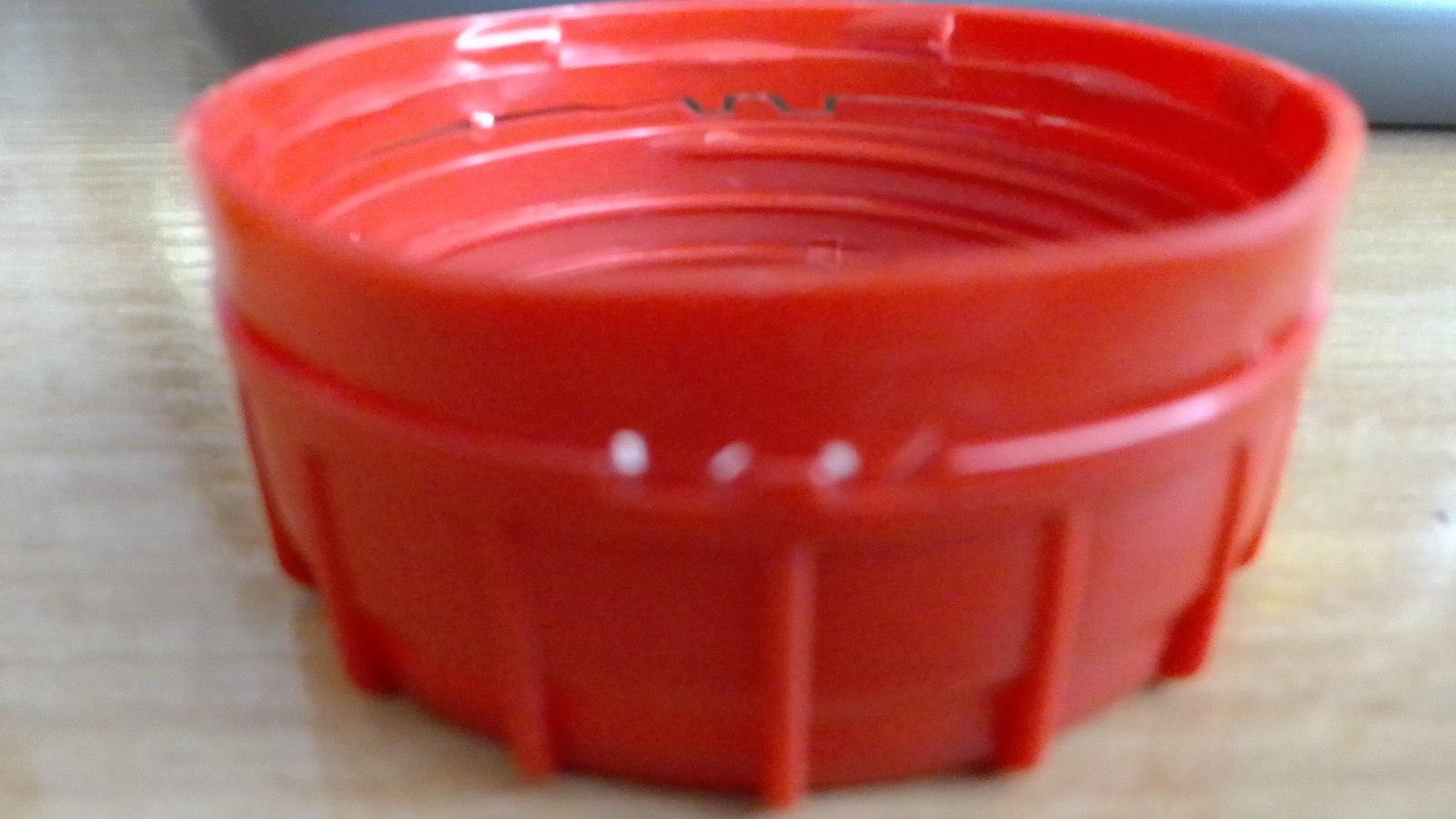

Не слишком темное масло? И еще то что крышка с кольцом снимается и кольцо с выпуклостями по окружности это нормально?
26 минут назад, vasiliy5617 сказал:
Нормально всё.

Недавно пользовался их 2Т в сплаве, тоже кольцо не отпадывало, проходило мимо резьбы спокойно.
