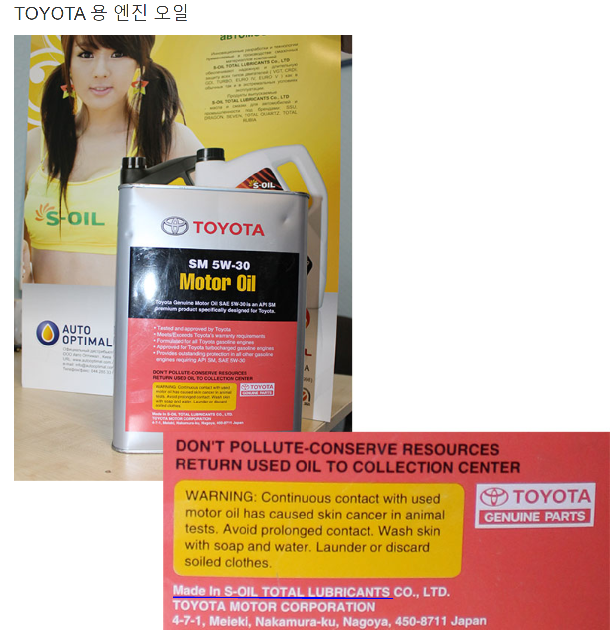

14 сентября 20233 г Irbizz88 Хонда Ультра 5w30 не стоит. Также были обнаружены подделки. Заливаем S-Oil 7 Red #9 SP 5W-30. хорошее масло. Кроме того, это масло не содержит подделок. Скрытый текст S-OIL — один из OEM-производителей масел HONDA. режиссер ; S-OIL TOTAL Смазочные материалы Изменено 14 сентября 20233 г пользователем Kuroneko

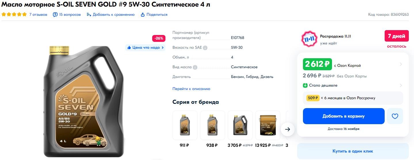

15 сентября 20233 г Какое масло все таки лучше для корейца с GDI это или S-Oil 7 Gold #9 A5/B5 5W-30???
15 сентября 20233 г 1 час назад, NERSKY сказал: Какое масло все таки лучше для корейца с GDI это или S-Oil 7 Gold #9 A5/B5 5W-30??? Он ведь с прямым впрыском, а значит лучше сабж.

18 сентября 20233 г Автор NERSKY лучше это с золой 0,71%, но интервалы смены не должны быть более 7500км, а бензин должен быть с брендовых АЗС. Если наоборот, то лучше уж A5/B5.

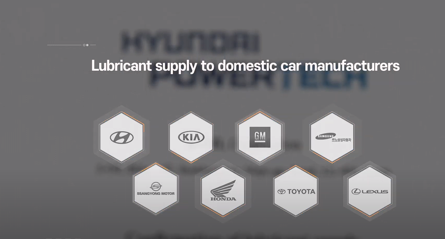

18 сентября 20233 г Irbizz88 Скрытый текст Фактически S-OIL является одним из OEM-производителей масел HONDA. S-OIL TOTAL Lubricants. HYUNDAI KIA GM RENAULT HONDA TOYOTA LEXUS
