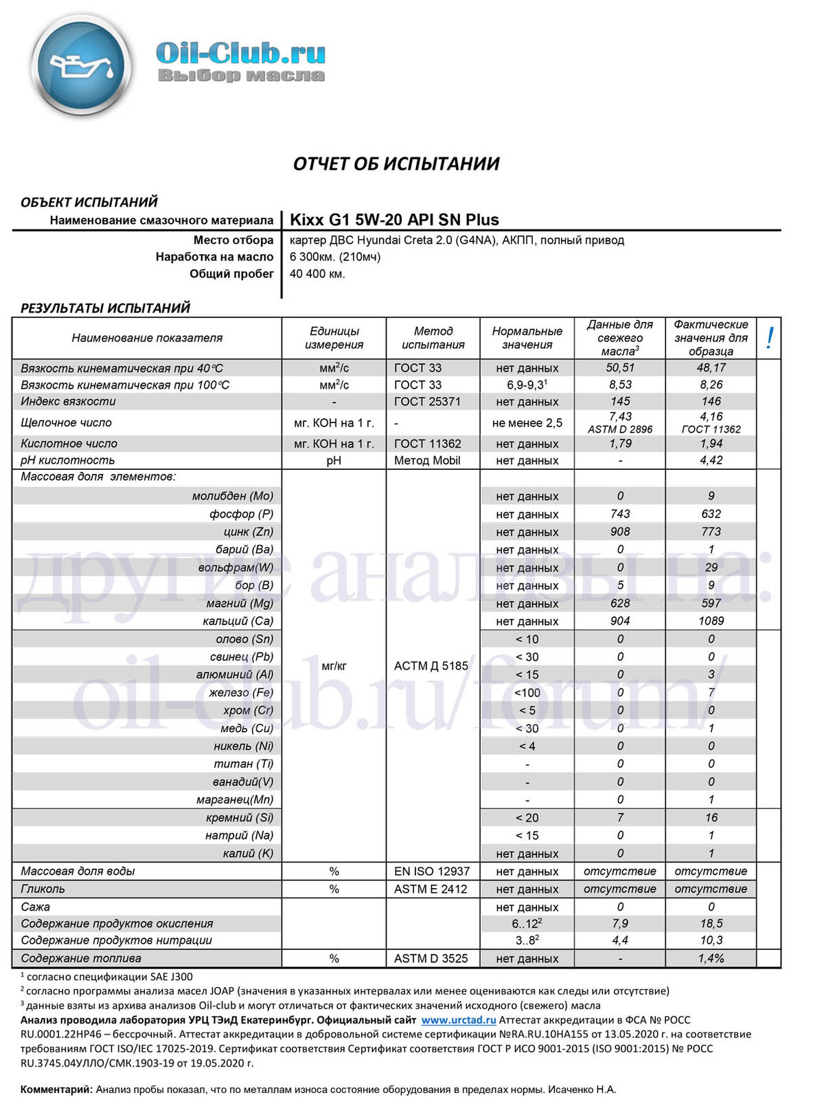

Kixx G1 5W-20 отработка на Hyundai Creta после 6300 км/210 мч

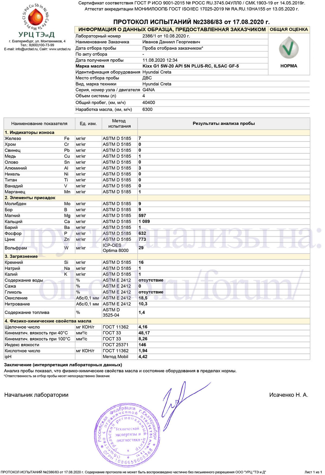

Хорошая отработка получилась. Можно было ещё катать. Вольфрам от предыдущего ЕЕОТа?
А вот у меня кикс такой угарал немного мм7 по щупу.
Изменено пользователем Дед Юрьевич
Всегда вот смущало - Режимы: примерно город 60%; трасса 40%.
Это по моточасам, или пробегу? У меня например 60% пробега - поездки по России (отпуск), но по моточасам конечно больше город

3 минуты назад, Дед Юрьевич сказал:
угу.

Все стандартно, хотел было похвалить Lubrizol за остаточное щелочное число, посмотрел это у alex323 похоже режимы такие. В прошлых отработках тоже щелочное высокое.

Прогнозы по крепкости, масло абсолютно оправдало. Что очень и очень радует.

Отбор масла происходил путём слива масла в ёмкость :acute:а потом уже оттуда, перелили в пластиковую тару 0,5л. В итоге, все металлы износа, остались в этом корыте, куда вначале слили масло. Расходимся, нас обманули :D А если серьёзно - хорошее масло, надо брать, прав был @torcon
alex323 Можно полное название масла узнать? А то их развелось всяких. Увидел в названии отчета API SN+
По километражу. Сложно ещё и моточасы отслеживать, где город, а где трасса. Это надо блокнотик заводить).
35 минут назад, Дед Юрьевич сказал:
Больше не от чего.
