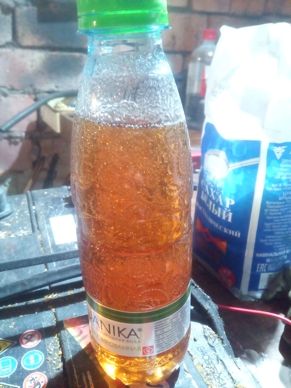

1) Судя по вязкости действительно он как густой Dexron IID старой школы. Который при морозах за -30С неплохо так подмерзает. Но в МКПП это масло скорее всего будет себя вести очень бодро и тихо. Оно ниже вязкости чем привычное 75W-90.
2) Противоизносная присадка на основе фосфора и серы. Не много но есть.
3) Коррозия на медь хорошая оценка 1а.
4) Эстеров очень мало судя по окислению 25.

Данное масло залито в Весте 1.6 с вазовской МКПП. Если сравнивать с заводским маслом, то заводское это не масло, а параша. На этом масле очень хороший накат, зимой также намного лучше чем на заводском. Коробку на нем все равно слышно, но как по мне на прилично тише чем на кастроле 75w90 GL4. А по поводу этикеток, там на самом деле такой бардак по поводу синтеки/полусинтетика. У меня была канистра 2016 года и на ней написано ещё синтетика. Ну и самое главное, ради чего это масло покупалось, переключения как были амно на этой коробке, так они и остались, разве что помягче включаются.
