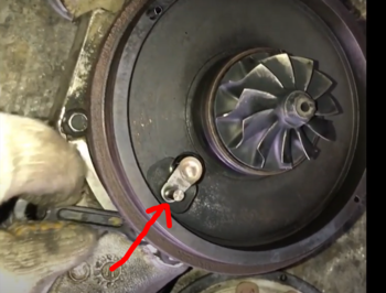

fixxer 9 Опубликовано: 16 июня 2020 Поделиться Опубликовано: 16 июня 2020 (изменено) Добрый день, уважаемые форумчане. Предлагаю для обсуждения тему, которая была затронута в других обсуждениях лишь частично, и однобоко, без указания точных мест использования смазки. Мой автомобиль BMW X3 30d с мотором N57, несколько раз выдавал ошибку связанную с изменением геометрии турбины, затем ошибка пропадала после перезапуска, но осадочек остался. на данный момент ошибок нет, но изучив форумы bmw, drive2 и прочие источники я понял что необходимо сделать профилактику, в части работы актуатора турбины. А именно: 1. Почистить и заложить смазку в электронной части актуатора. 2. Почистить и, возможно, заложить смазку в сам рычажок геометрии в турбине. Чтобы не снимать турбину несколько раз, хочу заранее приобрести смазочные материалы, и выполнять работы уже имея их на руках. Во вложении. примеры взятые из разных источников, как выглядит актуатор, и как выглядит рычажок геометрии. Информация взята из следующих источников, так же там можно подробнее посмотреть как выглядят детали: Скрытый текст https://www.drive2.ru/l/452927873217463309/ https://www.drive2.ru/l/489770858596794965/ Еще не понятно как можно смазать рычажок геометрии, он ведь ходит внутри корпуса турбины, по вышевыложенному видео его отмачивали в WD-40 только час, вряд ли туда можно заложить смазку и она там сможет остаться на продолжительное время. Поэтому, возможно, сам рычажок нужно только почистить. В связи со всем вышесказанным, предлагаю обсудить, и помочь с выбором смазок для мест отмеченных красным цветом на картинках. Изменено 16 июня 2020 пользователем fixxer 0 Цитата Ссылка на сообщение Поделиться на других сайтах

tesloil 3 921 Опубликовано: 16 июня 2020 Поделиться Опубликовано: 16 июня 2020 (изменено) Смазывание зацепления электронного активатора турбины Мануалом BMW не предусмотрена . Проигнорировать требования Мануала в данном случае имеет смысл , если только имели место случаи механического разрушения шестерен в этом узле . Если всё-таки смазывать этот узел , то наиболее адекватным видится применение перфторполиэфирной смазки , к примеру , Huskey PF-30 ( или аналогичной ей от других производителей ). Вариантом компромиссным ( то есть заметно уступающим первому ) может быть применение смазки "Super-Lube synthetic grease w/Syncolon" . ...Узел рычажка на втором фото не смазывать . ...Применять в зацеплении электронного активатора смазки плавкие ( с мыльными загустителями ) не рекомендую . Изменено 16 июня 2020 пользователем tesloil 1 Цитата Ссылка на сообщение Поделиться на других сайтах

PhD 715 Опубликовано: 16 июня 2020 Поделиться Опубликовано: 16 июня 2020 (изменено) По актуатору с пластиковыми элементами в целом здесь правильную смазку подсказывают. А относительно смазывания оси в корпусе турбокомпрессор более чем сомнительная тема для смазывания. По личному опыту смазывал гайки и болты на выпускных трактах Субару и турбо бмв Лукасом для направляющих пальцев тормозных суппортов. Через пару лет гайки на фланцах открутились легко и без скрипка. Но температура у них наверняка прилично меньше при работе двс, чем у улитки турбокомпрессора Изменено 16 июня 2020 пользователем PhD 0 Цитата Ссылка на сообщение Поделиться на других сайтах
fixxer 9 Опубликовано: 17 июня 2020 Автор Поделиться Опубликовано: 17 июня 2020 tesloil PhD Спасибо! Для смазки шестеренок остановил выбор на PFPE, тем более давно хотел иметь смазку для подобных механизмов. Попробую, отпишусь, но это будет через месяц, не меньше. Есть еще сопутствующий вопрос: чем отмыть/почистить/обезжирить шестеренки от продуктов износа/пыли итд, перед смазкой PFPE? обычно подобные действия я делаю обезжиривателем из строительного магазина.(или может очистителем карбюратора?) 16 часов назад, PhD сказал: Но температура у них наверняка прилично меньше при работе двс, чем у улитки турбокомпрессора подскажите, рычажок актуатора стоит именно с "горячей" стороны крыльчатки? то есть на выпуске? тогда температура высокая. с другой стороны дизель - температура выхлопных газов меньше чем у бензина. 0 Цитата Ссылка на сообщение Поделиться на других сайтах

PhD 715 Опубликовано: 17 июня 2020 Поделиться Опубликовано: 17 июня 2020 (изменено) У меня мотор н55 бензиновый, на нем другой турбокомпрессор. По смазке железняк которые находятся на чугунной улитке наверное стоит на пространстве интернета поискать отзывы и какие результаты получились. Температура там высокая и если ось привода прикипит, запросто бездроссельный мотор можно разложить. Я бы её не рискнул возюкать - слишком велика цена ошибки)) Лучше всего спросить у профессионалов ремонта турбокомпрессоров, много среди них конечно ничего нормального не скажут, но хотя бы в качестве примера, товарищ на дизельное тауреге в Нске подремонтировал турбокомпрессор и уже более 150 ткм с ним накатал, то есть позитивные примеры переборки есть!!!! Изменено 17 июня 2020 пользователем PhD 0 Цитата Ссылка на сообщение Поделиться на других сайтах
