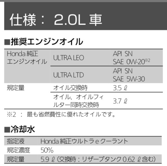

Ну может быть по тому, что сам производитель так предписывает (стр. 238):pardon:
