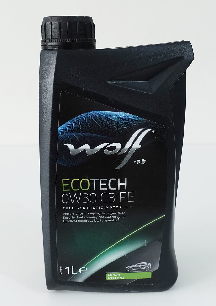

Wolf Ecotech 0W-30 C3 FE свежее за анализ спасибо всем кто скинулся RUSNAC, Resh, Bitka, masterjest666, Alex747, Renat.
Масло закупал в автодоке у поставщика ATPM по цене 661р.
Приемка масла в лаборатории УРЦТЭиД:
Wolf Ecotech 0W-30 C3 FE (VOA BASE) копия.jpgWolf Ecotech 0W-30 C3 FE URC копия.jpgWolf-Ecotech-0W-30-C3-FE-photo1.jpgWolf-Ecotech-0W-30-C3-FE-photo2.jpgWolf-Ecotech-0W-30-C3-FE-photo3.jpg
Масло заявлено как:
Масло заявлено как: ACEA C2, C3-12, SN/CF, BMW LL-04, MB 229.31.
8332302 - Wolf EcoTech 0W-30 C3 FE 1L
8332500 - Wolf EcoTech 0W-30 C3 FE 5L
8324000 - Wolf EcoTech 0W-30 C3 FE 20L
8329241 - Wolf EcoTech 0W-30 C3 FE 60L
8320651 - Wolf EcoTech 0W-30 C3 FE 205L
