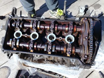

Funcargo 2000 года,пробег на момент вскрытия 360ткм.В моем владении 8лет и 220ткм.внутри масса следов всркрытия крышек и видимо менялась цепь грм.Вскрытие по причине замены мотора на контрактный.Двигатель был снят в исправном состоянии.
Заводился легко,
Тянул нормально но чувствовалась потеря мощности(инжектора ни разу не мыл).
Расход масла к моменту снятия был 700 мл на 1000км.
Масла в основном 5в30 зик х7 и лукойл люкс.
5в40 лукойл люкс и универсал.
Замены от 6500 до 8000 км.
Иногда применял "хадо витафлеш".
Машина покупалась у перекупа.
Мотор с самого начала был грязнючий и я малость старался поддерживать чистоту то промывочным маслом то пятиминуткой,а потом только витфлюшем.

Хадо Витафлюш это гомеопатия, ну так то его можно было отмыть и раскоксовать колечки, поездил бы еще, причем нормально
2 часа назад, Mikhalev28 сказал:

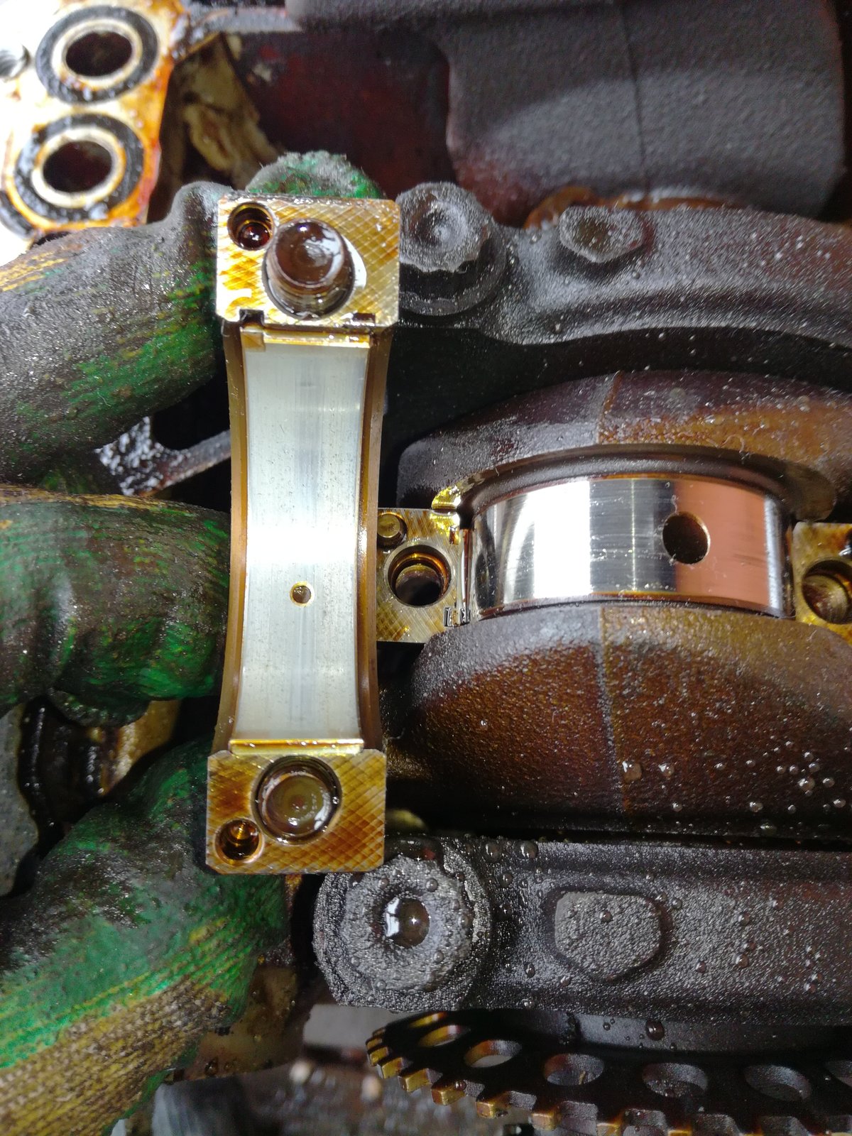

Неа,это уже было невозможно,мотор выжат полностью.
Все что было важного,все изношено до предела.
Цилиндры лысые полностью,
Коренные и шатунные шейки в задирах,
Постели распредвалов в задирах,

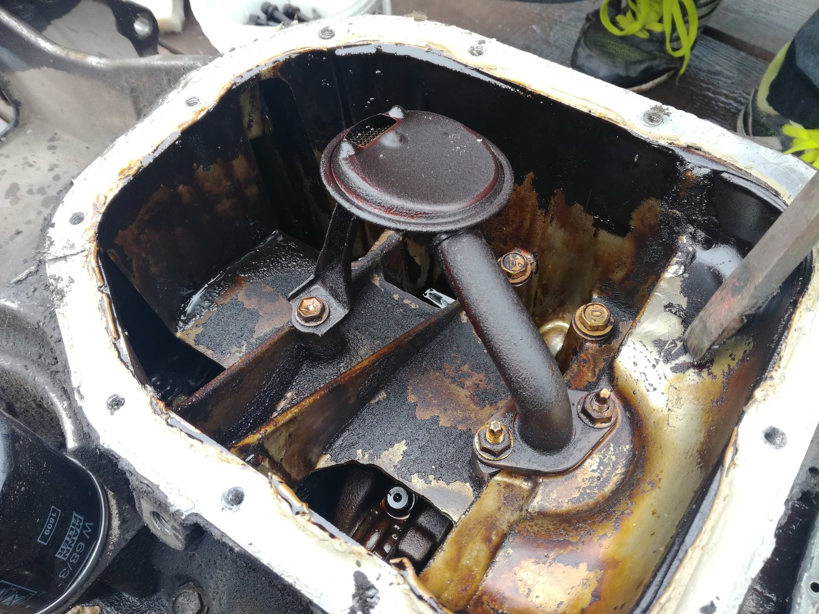

Маслянный насос тоже в задирах.
Актуатор ввт заклинил,выбивал молотком кое как.

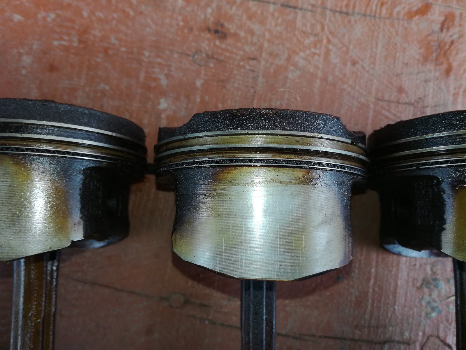

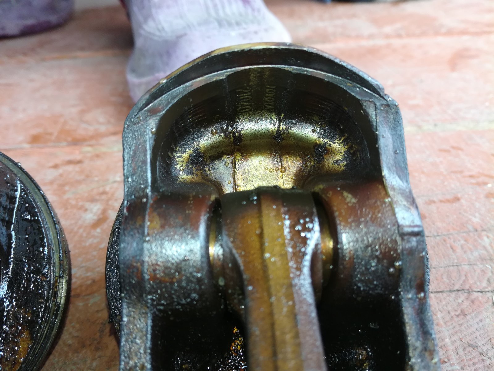

А кольца очень даже подвижные и намытых следов на поршнях небыло,видимо жрал по колпачкам в основном.

5 часов назад, dimaadj377 сказал:
Не стыкуется с
21 час назад, dimaadj377 сказал:
Заводился легко,
На лысых гильзах, без хона, расход масла может быть 100 мл/ 1000 км, при нормальных кольцах и мск.Проверено. Промыть инжектора и дроссель, заменить мск, подтянуть тросик газа ( на этих машинах частенько при педали в пол дроссель до конца можно рукой додавить,  тросик вытянут, а отрегулировать его мало кто догадывается.И движок еще бы 100000 прошел))). Это так к слову, заменили все равно уже.
В контрактный не лить ничего гуще 20-к,  менять каждые 5000 км, и будет ходить вечно))). 0/20 можно и летом, чтоб не заморачиваться с сезонной заменой. ПРисохшие отложения на муфте ВВТ-и- обычное дело у этих движков. Сеточку   ВВТ-и проверили ?
Самые что на на есть лысые,от хона следы только опыгным взглядом можно разглядеть))
Сеточку не вытаскивал,забыл,
Актуатор ввт вытаскивал по частям,все прикипело нагаром,шток вроде шевелился.
Лохмотья нагара на фото нету,их я уже смел
Изменено пользователем dimaadj377
Да и вобщем поменял,я его не из-за плохой тяги а из-за того что он как дизельный уже работал.

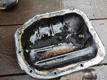

Я про новый мотор то же. Эта сеточка показывает , как следили за движком в плане замены масла не хуже, чем снятие крышки ГБЦ и поддона. И кстати, на контрактном движе крышку клапанов не снимали?
А дизеление мотора как раз таки может быть из-за густых масел А3.
8 часов назад, skorp777 сказал:

Масла,я все возможные пробовал,жрал он их всех с одинаковым аппетитом.

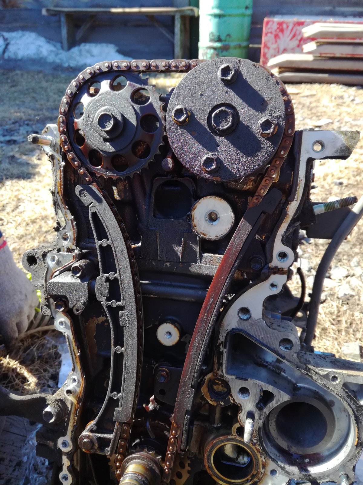

Я больше за цепь переживал,думал натяжитель до предела вышел,грохотания были сильными,а она вообще бодрячком,натяжитель только до четвертого зубчика вышел.
А что так кромко грохотало вопрос...
Но я все ровно ожидал худшего.

За 8 лет лук так и не тронул шлам, и не размочил его с такими (не сказать что большими) интервалами...
