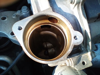

5 часов назад, skorp777 сказал:
Тут  надо масло с эстерами ( хоть в заводской рецептуре, хоть самостоятельная добавка)+ промывки 5-минутки перед заменой.
Вот поэтому я и выбрал и катаю М1 линейки FS в надежде отмыть свой двиг. Маслоотбойник  и горловина полностью отмылись, что в поддоне и под клапанной крышкой боюсь представить... Перед сменой сейчас Винс на 1000 км и  будет залита 20 минутка. Просто цвет этого движка напомнил мне цвет моего маслоотбойника(до). На последнем фото чистый металл, просто фото с тел...:D
992290306_IMG_20190817_1720361.thumb.jpg.60c4f593cedffc809d4538d37e5f2f07.jpg 1111795755_IMG_20200410_1728471.thumb.jpg.288a98a7d1fc4dee8492192ddaa1236e.jpg
