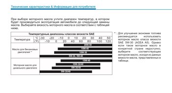

Как думаете в дизельную Корею пойдет такое, мотор 2.2 crdi d4hb.
Эксплуатация в Новосибирске, бывает до -40 морозы. Или лучше все же zic top ls 5w30?

В зиму лучше 0w-30, летом 5w-30
dinozzz да подойдет, если у Вас в мануале на корейца допускается вязкость 0W-30. Если не предусмотрено заводом то лучше ACEA C3 5W-30 типа того же зика.

В книжке на машине написано - выбирайте по температуре из таблицы вязкость.
значит по идее можно:)?
Изменено пользователем dinozzz
dinozzz все верно :)
