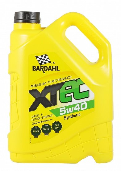

OilBardahl 94 Опубликовано: 18 марта 2020 Поделиться Опубликовано: 18 марта 2020 Bardahl XTEC 5W-40 C3 свежее Масло было приобретено у нас клиентом и отправлено на анализ, поэтому если каких-либо параметров в данном тесте нет, скажите какие интересуют и мы сами отправим его на новый тест. EXTEC 5w40 new.pdf Масло заявлено как: ACEA C2/C3 (12), API SN-SM/CF, MB 226.5, 229.31, BMW LL-04, VW 502.00/505.00/505.01, FORD WSS-M2C-917A, RN0700/0710, GM Dexos2, Porsche A40 Страна: Бельгия Заявленные характеристики: Вязкость при 40°C (cСт) : 86.6 Вязкость при 100°C (сСт) : 14.3 Температура самовоспламенения (°C) : 226 Температура застывания (°C) : -39 Плотность при 20°C : 0,848 Индекс вязкости : 172 Общее щелочное число (TBN(mg KOH/g) : 7.5 Сульфатная зольность (%) : <0,80 1) Масло соответствует стандарту SAE 40 2) Вязкость при 100С = 13.86 сСт - в пределах среднестатистических показателей для легкомотрных сороковок (13.5-14.5 сСт), что обеспечивает запас при разжижении топливом в процессе эксплуатации 3) Индекс вязкости = 181 - высокий для 5W-40, что говорит о стабильной работе масла в широком температурном диапазоне 4) Щелочное число = 6.29 (ASTM D-4739) - стандартный результат для масла С3, что говорит о достаточном запасе моюще-нейтрализующих свойств данного продукта (методом D-2896 было бы 7.5) 5) Противоизносные присадки - на основе пары Цинк-Фосфор. Салицилаты Кальция в роли моюще-нейтрализующей присадки 6) Окисление = 13 - намекает на сложноэфирную (эстеровую) антиокислительную добавку. Вывод: перед нами хорошее среднезольное масло на пакете Lubrizol в вязкости 5W-40. Прекрасно подходит для бензиновых и дизельных ДВС, в которые прописаны масла уровня С3. Отличается сбалансированным пакетом присадок Lubrizol, который очень хорошо себя проявил у масел 504/507. (Описал Dimmy) Артикулы коды для заказа в интернет магазинах: 36343 - BARDAHL XTEC 5W-40 C3 5L 36341 - BARDAHL XTEC 5W-40 C3 1L 36342 - BARDAHL XTEC 5W-40 C3 4L 36348 - BARDAHL XTEC 5W-40 C3 20L 36344 - BARDAHL XTEC 5W-40 C3 60L 36347 - BARDAHL XTEC 5W-40 C3 205L Если вам интересно увидеть анализы других масел Bardahl, напишите в личку какое масло и какие тесты вам интересны. 4 Цитата Ссылка на сообщение Поделиться на других сайтах

Палтус 5 191 Опубликовано: 19 марта 2020 Поделиться Опубликовано: 19 марта 2020 OilBardahl А зачем столько допусков нарисовали? LL-04 и A40 не вяжется. Это одобрения или соответствия? 0 Цитата Ссылка на сообщение Поделиться на других сайтах
OilBardahl 94 Опубликовано: 19 марта 2020 Автор Поделиться Опубликовано: 19 марта 2020 2 часа назад, Палтус сказал: OilBardahl А зачем столько допусков нарисовали? LL-04 и A40 не вяжется. Это одобрения или соответствия? У данного масла только соответствия. Аппрувелы есть у EXTEC С3 5w30 vw 504/507, mb 229.51. Если интересно можем сделать по этому маслу отдельный анализ. 13 часов назад, Damien сказал: Для хорошего нет,для бардаля да! Странный вы человек. 0 Цитата Ссылка на сообщение Поделиться на других сайтах
