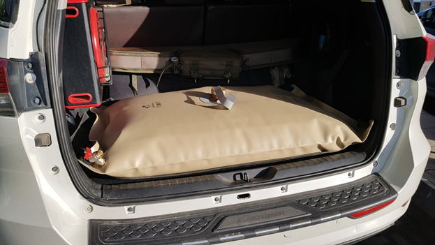

Вот ещё такие существуют. Ёмкостью от 12 до 1000 л.
Очень удобно с собой "на дальняк", когда не уверен в качестве местного топлива, либо уверен, что в тайге (тундре, пустыне), куда едешь, топлива нет вообще...
А в порожнем виде свернул и бросил в уголок багажника.
Bofana а как ее набирать то? А как выливать? Она же как медуза в руках будет переваливаться и расплескается. :)
29 минут назад, torcon сказал:
Обрати внимание, где фото в багажнике, слева в углу краник для слива есть
