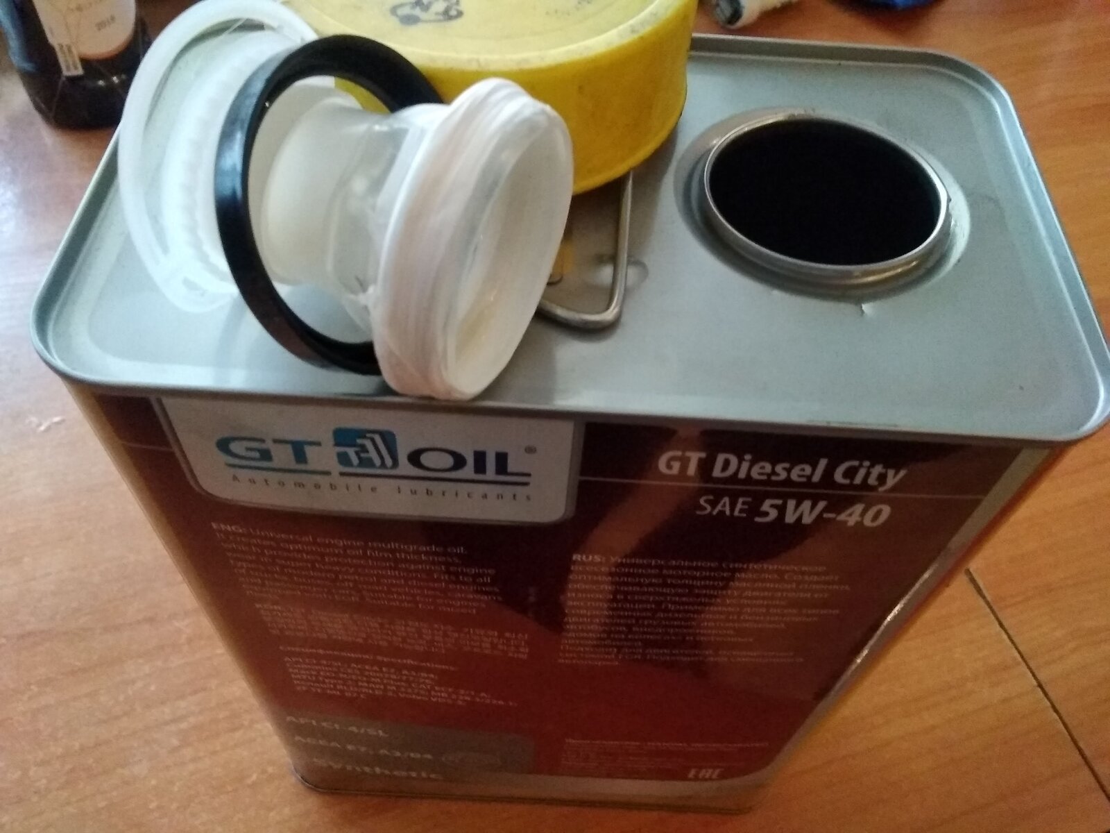

не так давно увидел на одной из заправок продающуюся жестяную канистру "как из-под масла", по цене всего ничего 1300 рэ.
охреневние вконец.
тут же рядом такая же жестяная канистра, но с маслом, и по ровно той же цене.
с маслом!
раньше я пробовал хранить в такой бензин, но довольно быстро пробка начинает пропускать по стыку с жестью, в салоне воняет.
думал, может у этой канистры пробка какая-то другая.
осмотрел-обнюхал — жестянка как жестянка, ничего особенного, пробка ровно такая же, как и на канистре из-под масла.
сам я пробовал уплотнять такую пробку сантехнической фум подмоткой — не помогло.
потом посадил на автогерметик, серый маслобензостойкий силиконовый — отлично держит уже полгода.

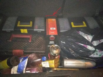

канистру вожу всегда и пользуюсь довольно часто, то заправить всякие мелкие бензодвижки, то промыть что-нибудь при ремонте и техобслуживании, пару раз помогал "обсохшим", тут очень крутые затяжные подъёмы и пять литров остатка в баке (как так, был же бензин!) легко убегают в дальний угол бака, оголяя топливоприемник.
канистра по размеру отлично входит в "подвальчик" багажника Nissan Note, ставится на ребро не упираясь в верхние полочки флексибоард.
и, самое главное, её абсолютно без проблем заправляют на любой заправке, ибо металлическая.
цена вопроса ноль рублей.
Изменено пользователем Obormot
