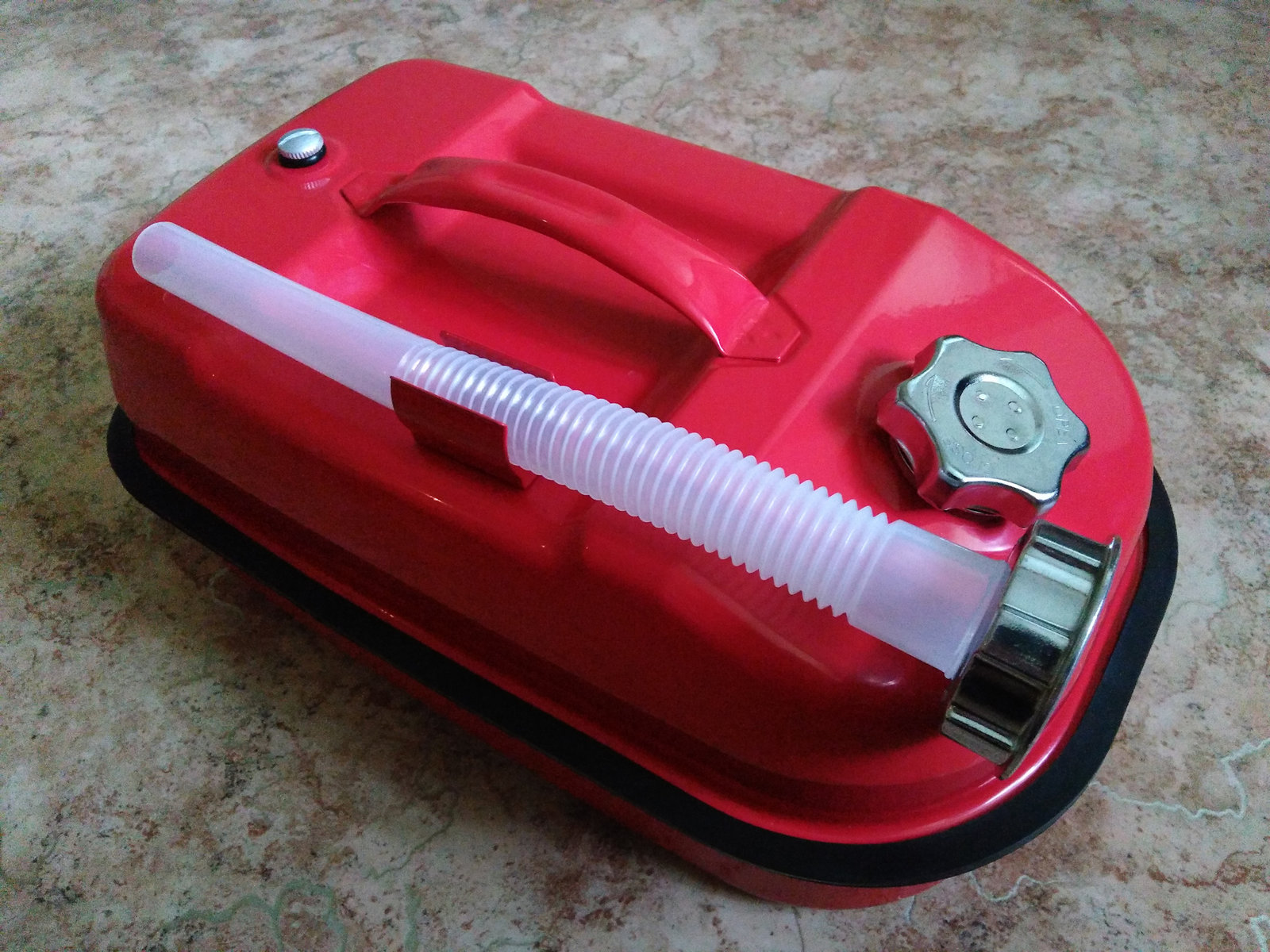

С алюминиевыми беда - прокладку нормальную не найдёшь, подтекают.
В Леруа Rexxon металлическая на 10л - удобная. Прокладка заводская норм, есть запасные прокладки нормального качества (подходят и на 20л) - POLCAR 9905UKLE.
