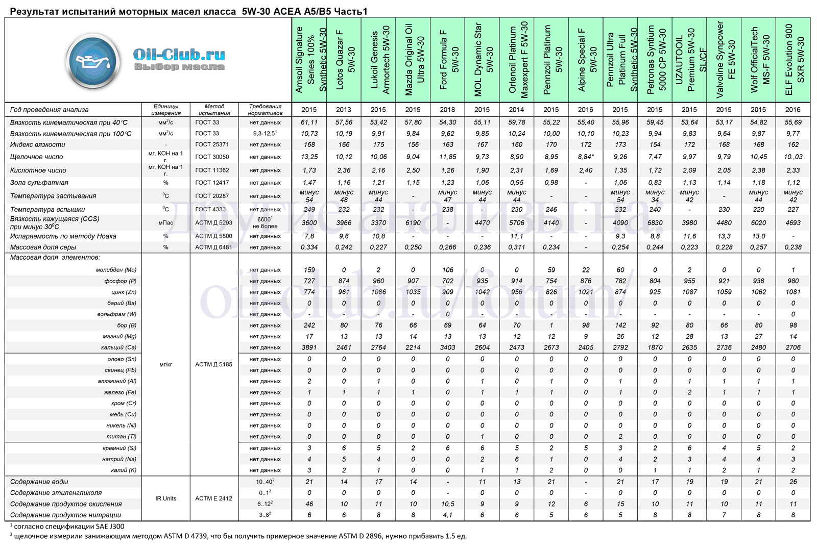

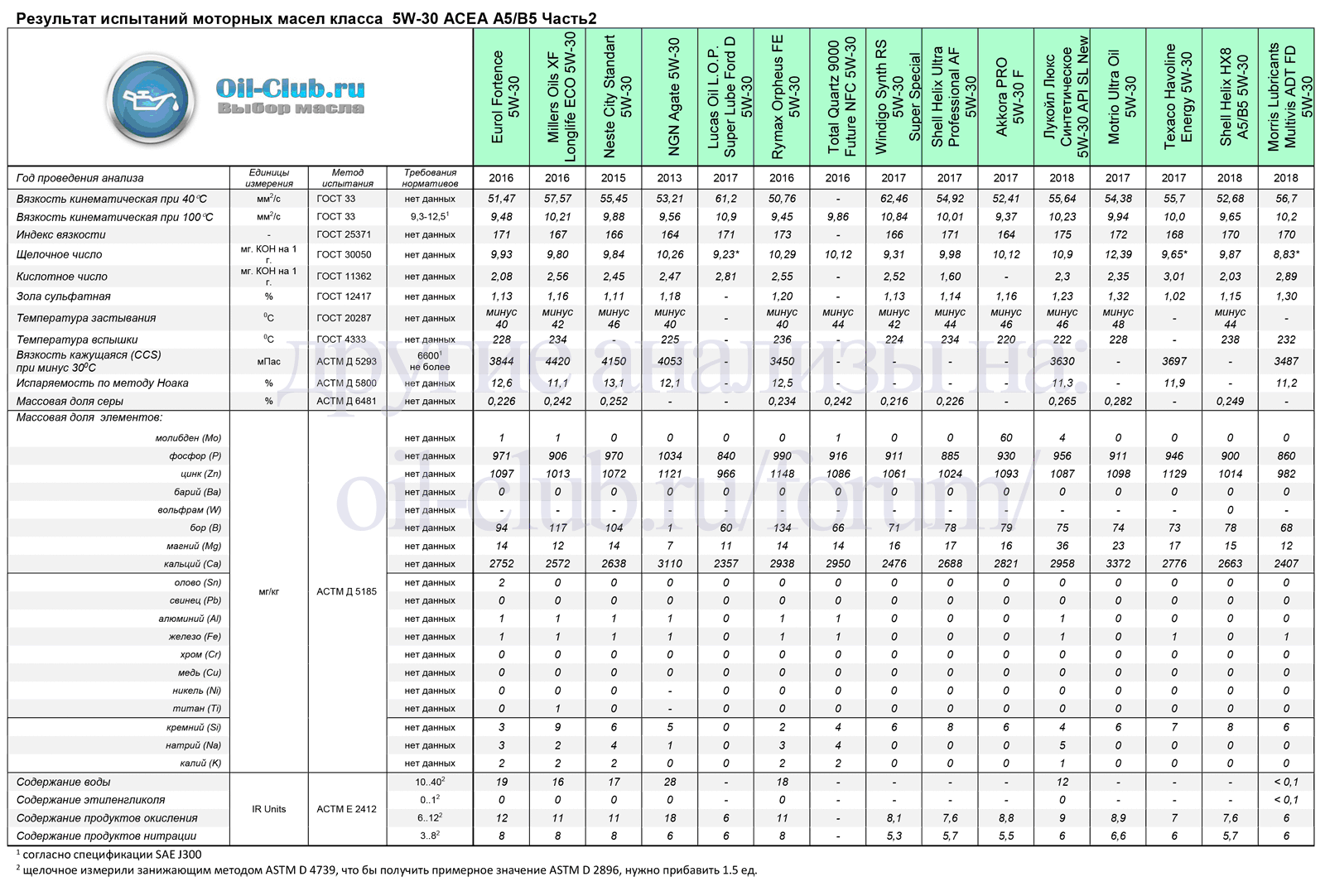

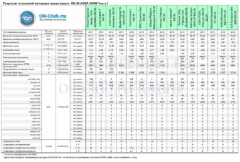

2) Очень хорошо просматривается наличие низковязкой базы по температуре при 40С. Если вы видите масло с вязкостью при 40С, ниже чем у большинства одноклассников по стандарту. То в масле применили больше низковязкого гидрокрекинга и разогнали полимерным загустителем. У нашего лукойла вязкость 57,5. Если вы посмотрите на сводные таблицы (вязкость при 40С), то поймете что очень много масел разных брендов ниже вязкости чем Лукойл FD.
312188728_5W-30ACEAA5-B5New-1.gif.91682216941f0c279b76dd2fd8be47fa.gif577960372_5W-30ACEAA5-B5New-2.gif.d89d223814a03caa4c6c0eb9bcaac42c (1).gif577960372_5W-30ACEAA5-B5New-2.gif.d89d223814a03caa4c6c0eb9bcaac42c.gif
То есть содержание полимерного загустителя именно в этом Lukoil Genesis Armortech FD 5W-30 не более чем в маслах других брендов.
3) Если Nexbase 3043 VHVH-4 обычно застывает в -18С и имеет индекс вязкости 120-122. То лукойловский кряк VHV-4 Volgograd застывает в -20С и даже -22C. И индексы у него 140. Почувствуйте разницу... Потом масло разгоняется PPD пурпоинт депрессантом, отсюда температура застывания -45 -46С.
