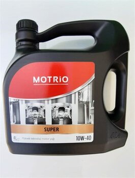

Связался с мастером, который у меня брал авто на замену масла. Он сказал, что у меня залито масло Кастрол-Рено с ТМ "Мотрио".
Вот и вопрос, Кастрол-Рено "Мотрио", это Renault — Castrol GTX RN-SPEC или другое масло?
Судя по всему речь идёт о Лукойл-Рено-Мотрио, не?

Я менял масло в Варшаве.
Там нет Мотрио от Лукойла.
Мастер как раз подчеркнул, что бочка Кастрол.

Канистра образца Aral. Aral=BP=Castrol. И да, вам лили  Motrio произведённое Castrol.
