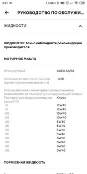

Кастролу не доверяю ещё по опыту эксплуатации предыдущей одной из своих машин из-за лаковых отложений. Эльф дорого, да и не факт, что оно лучше. А так в приложении MY Renault для моего двигателя прописаны просто допуски и рекомендации по вязкости в зависимости от температуры. Про производителя ничего не указано. Шелл в настоящее время меньше угорает, по сравнению с заводским маслом. Да и по тестам на Ойл-клубе оно выглядит достойно. По вязкости на горячую оно близко к "тридцатке", хоть оно и "сороковка", а Рено рекомендует как раз 5w-40  или 5w-30. Золотая середина. По допускам соответствует рекомендациям Рено. На последней своей машине до Рено лил Шелл НХ8 5w-40. Когда вскрывали клапанную крышку для регулировки клапанов, под ней всё было идеально чисто. Это конечно немного другое масло, но для меня - это всё равно показатель.
