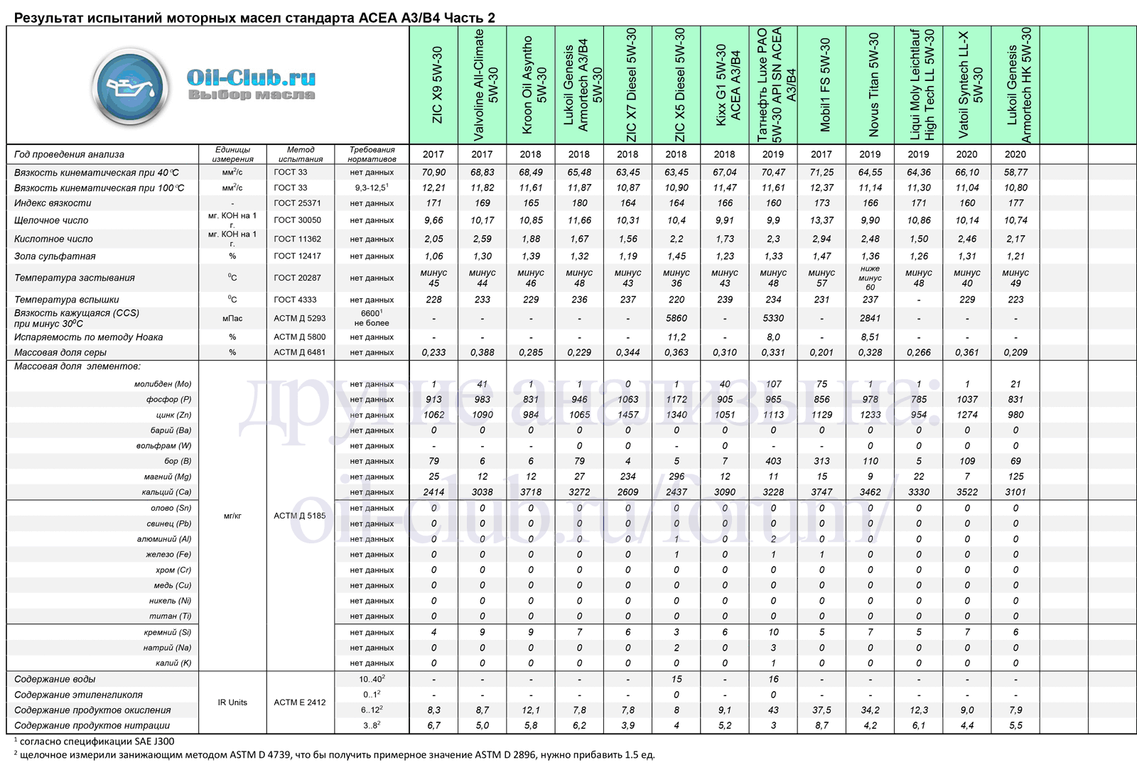

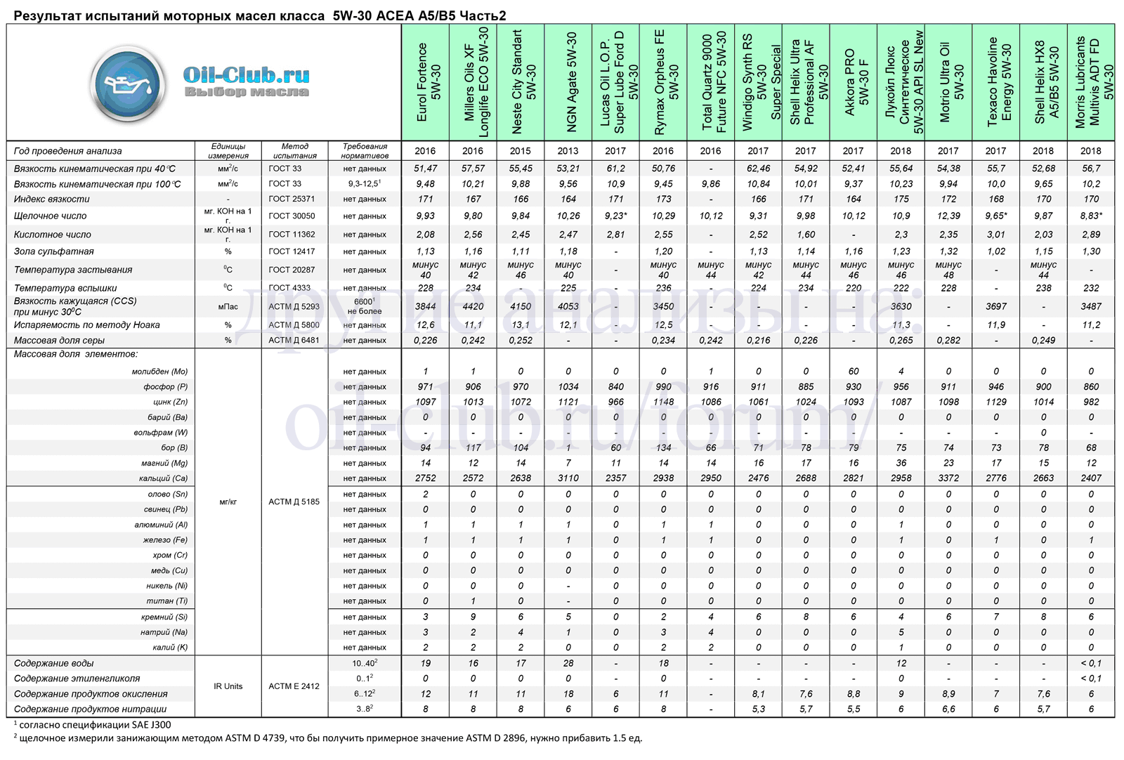

Дремин дело не в этом. Дело в том что Лукойл на банке имеет надпись ACEA A3/B4, а внутри судя по вязкости ACEA A5/B5.
просто посмотри таблицы, и сравни, какие бывают масла ACEA A3/B4 по вязкости и какие ACEA A5/B5.
577960372_5W-30ACEAA5-B5New-2.gif.d89d223814a03caa4c6c0eb9bcaac42c.gif1512046476_5W-30ACEAA3-B4New-2.gif.e7a2e046c1e3b2f84796fce0e7016442.gif

23.03.2020 в 09:51, torcon сказал:
Из реальных примеров анализов.
Это какое-то новое слово в маркетинге, какой-то ход конем. Среди таких же А5, оно заурядное, а среди А3В4, ну прям супер. Ну не супер но так весьма достойно. Хотя и по сравнению с А5 не плохо выглядит. фиг его знает, хорошее масло короче.
