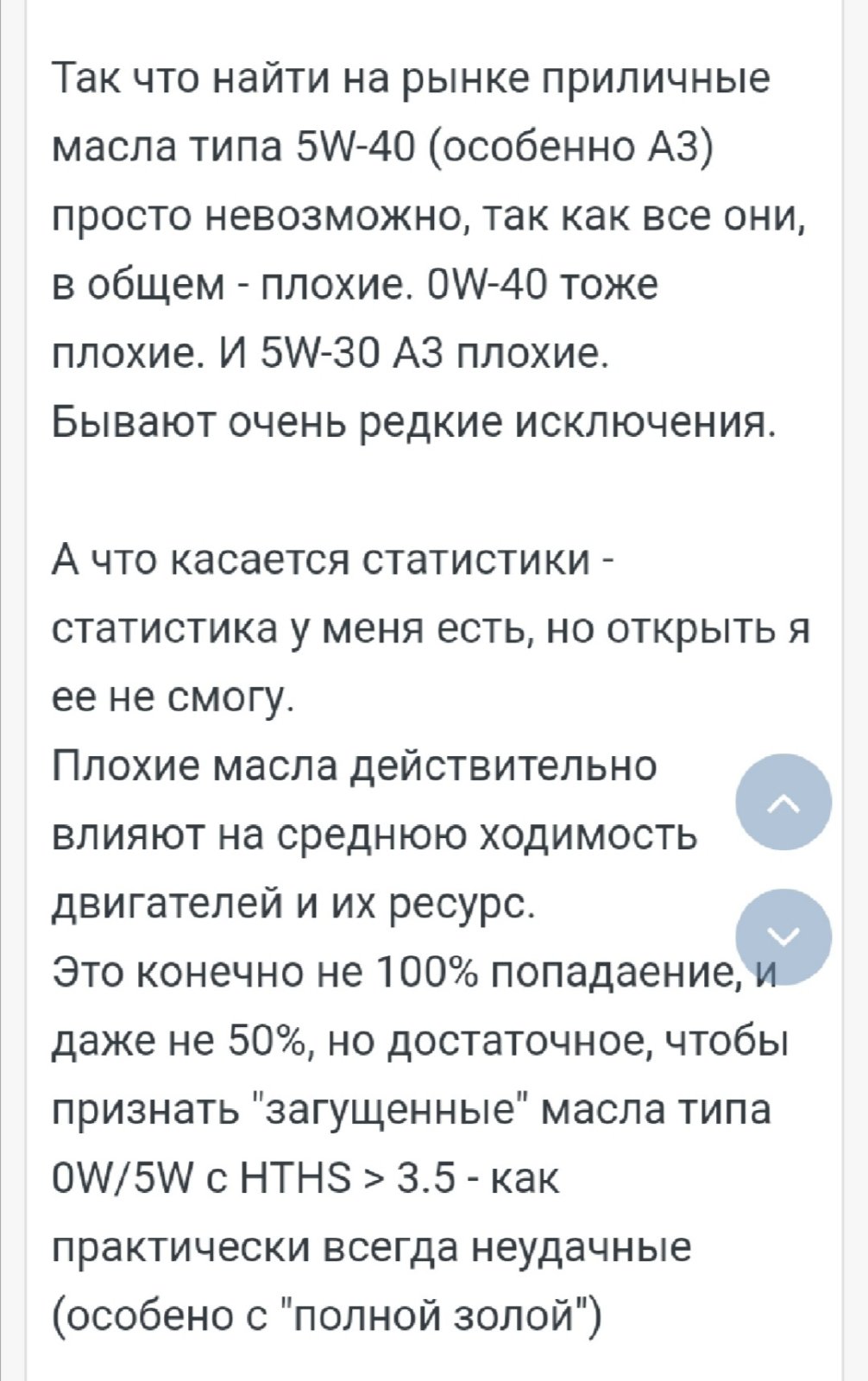

5w40 вообще не стоит никуда лить, а тем более зимой, 5w30 А3 - тоже не лучший выбор. ИМХО. Может пора попробовать 0w30/5w30 ILSAC/A5?)))

27.12.2021 в 05:47, Роман 73 сказал:
а что будет? износ больше? или ходимость двигателя меньше? а меньше это на сколько?
Странный ответ и совет.
