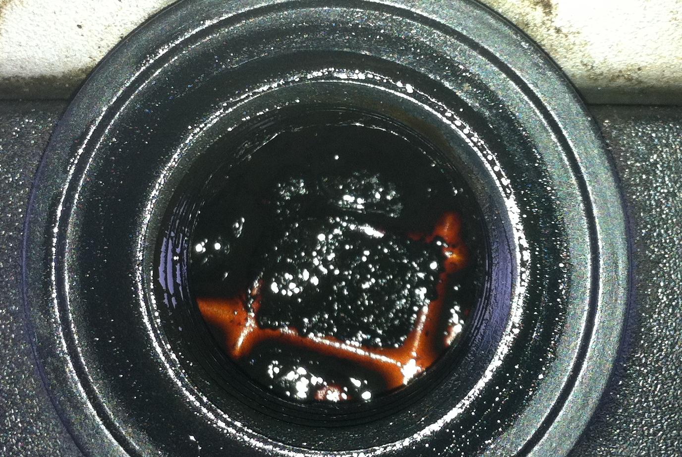

teamUshakov 8 Опубликовано: 21 апреля 2011 Поделиться Опубликовано: 21 апреля 2011 Тут наверно не лишним будет снять клапанную крышку и убрать эти катюхи вручную, а потом уже начинать мыть. Работа ведь не сложная 0 Цитата Ссылка на сообщение
torcon 65 243 Опубликовано: 21 апреля 2011 Автор Поделиться Опубликовано: 21 апреля 2011 @Бабудай-Ага, вот я этой клиники и боялся, сними клапанную и убери это с каким нибудь отчистителем, потом одень запусти и обязательно масло поменяй, так как все равно что то упустишь, что то оторвет и пойдет по системе. А потом отмывай маслом с высоким щелочным. Можно и пятиминутки применять, они нежные довольно. 0 Цитата Ссылка на сообщение
Бабудай-Ага 0 Опубликовано: 21 апреля 2011 Поделиться Опубликовано: 21 апреля 2011 ага, уже начал поиск прокладки клапанной крышки... 0 Цитата Ссылка на сообщение
coronamark2 4 171 Опубликовано: 21 апреля 2011 Поделиться Опубликовано: 21 апреля 2011 вот фото с телефона отложения, что видны на фото - мягкие, удаляются пальцем. долита нулевка кастроловская сегодня еду менять на 10в40 тоже кастрол откатаю, чтобы смыть мягкие отложения, подумаю чем заменить ибо надо мыть блин! после своей премяхи с 3S-FSE, где добраться до клапанной крышки нетривиальная задача - здесь все очень просто. надо вскрывать. поддон тоже надо вскрывать. От это нифига себе! 0 Цитата Ссылка на сообщение
