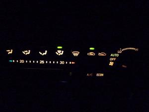

Вот вы светодиодные маньяки... Я же наоборот из своей машины повыкидывал все диоды синего цвета и поставил обычные лампочки. Кстати, Данил, помнишь, как мы пытались сдернуть блок управления отопителем, все оказалось не так просто, как ты описывал. Кстати, недиодный офф, после нескольких снятий/установок у меня перестал фиксироваться один из тросиков управления заслонкой отопителя. Думаю, как бы решить проблему.
Bono так ты синие выбрасывал, я бы тоже их выставил нафиг, у меня теперь чисто белые чуть фиолетовым отдают, видимость приятней и ярче. Раньше все не мог разлядеть сколько км на одометре. Сейчас все четко. Мы кстати недавно Renat меняли лампочки в климате, у него тоже все просто - но у тебя!!! Это нечто... Обломать бы руки кто так придумал сделать.

Torcon посмотри что получилось! Это временный вариант, как найду зеленые лампочки поменяю. Да и стоят они копейки 10 р. штучка. Да и ты мне все обьяснил что куда и как. Да и "заплитать" лампочки проще простого. :)
Renat да номально как временный вариант, но лучше уж зеленые действительно.
