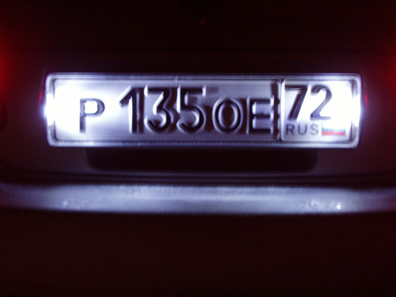

Сделал светодиодную подсветку номера, получилось красиво, сам не ожидал. Светодиоды были куплены китайские белого цвета по 40р в наших магазинах. Яркости хватает а вот сколько будут работать еще не знаю... Но получилось класно - холодный белый цвет!

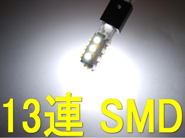

Те что голубее по краям это светодиоды в габариты LEXX пришли сегодня, а то что по середине белые это светодиоды SMD 13 я их и переделал в противотуманки.

Поставил новые светодиоды в подсветку номера, чем они лучше, светят более холодным цветом 7000к примерно, не так быстро сгорают как прежние, и ярче в раза два. Тоже китайские куплены в Ладье на 50 лет Октября по 45р штука, называются светодиоды подсветки салона. (Свет в салоне у меня сделан из них же)
Фото сорри за качество фотик пора менять уже :(
Сгорел один светодиод подсветки заднего номера, решил заменить, купил таких же пару, а они оказались чистого белого цвета, даже чуть в зеленоватый. Блин вот проблема теперь надо найти светодиоды прежней гаммы :rofl:
