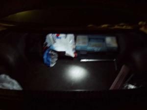

Подсветка багажника, купил светодиодную лампу в Модуле из 13 спаяных светодиодов, разобрал ее и взял оттуда модуль со светодиодами, приделал цоколь от другово светодиода, в итоге получилось так. Освещает нормально но долбит в одну точку и цвет мне надо слегка фиолетовый. Вообщем как временный вариант - потом переделаю. :)
