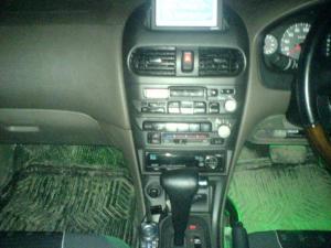

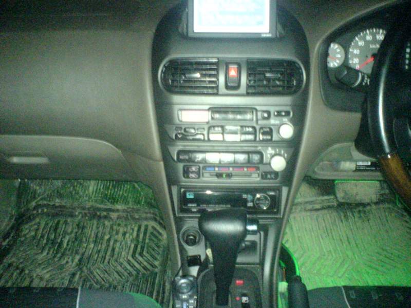

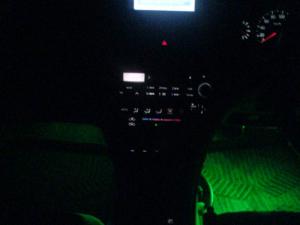

доделал диодную подсвтку у ног (водителя и пасажира) получилось очень даже ничего. Работают от габаритов. синего цвета....ofc думаю поставить какие нибудь коврики прикольные и накладки на педали
Поставил я в пятницу подсветку. Приклеил модули на 2-хсторонний скотч. 2 вечера тестдрайвил эту красоту, пока все хорошо, ничего не слепит ни на трассе ни в городе. Водительская подсветка получилась чуть ярче, видимо из-за другого угла наклона диодов. Вот пара фоток, одна без вспышки (и на ней вообще не видно пассажирской подсветки), вторая со вспышкой. Фотки делал телефоном, поэтому качество соответствующее
LEvSHA прикольно - почему зеленый цвет выбрал? Надо равномерно сделать и проедься еще в темном месте где стобов фонарей нет, обычно в такихэ местах зайчики и появляются.
Зеленый цвет мне нравится просто. Хочу еще чехлы пошить с зелеными вставками и стекла затонировать пленкой с зеленоватым оттенком (есть наверное и такие). Я ездил и в полной темноте за городом и по городу и нигде "зайчиков" не ловил. Чтобы равномерную подсветку сделать придется переставлять модули диодные, а они приклеены на скотч, жалко отрывать. Живьем более одинаковой подсветка выглядит, чем на фотках.
