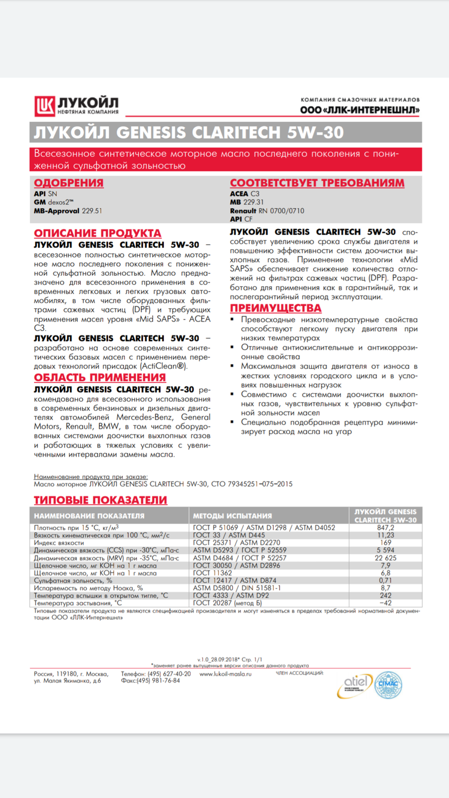

Lukoil Genesis Claritech 5W-30 чутка  был интереснее.
