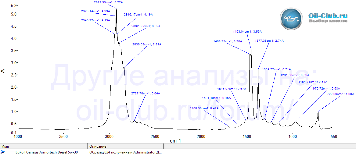

Заявленные характеристики:
Масло заявлено как: API SN/CF, ACEA C2/C3, GM dexos2™, MB 229.51/229.52.
1) Масло у нас должно защищать современные катализаторы и сажевые фильтры DPF, поэтому производитель старается не завышать щелочное число, иначе повысится вредная зола. Это мы и видим в анализе, щелочное не высокое = 7,73мгКОН. Масло обладает средними моющими нейтрализующими свойствами. Если будете заправляться качественным топливом на брендовых заправках типа того же Лукойла, Газпромнефти - оно свое отходит нормально. Конечно стоит сразу сказать, если у вас тяжелые городские условия эксплуатации, старайтесь не ездить на нем по 15 тысяч километров, меняйте пораньше.
2) Вязкость при 100С = 11,14. Низковата. Масла ACEA С3 должны выполнять условия высокотемпературной вязкости при высокой скорости сдвига (HTHS > или = 3.5). Поэтому обычно у таких масел вязкость около 12 мгКОН. Почему Лукойл смешал такое низковязкое масло для дизеля? Не знаю. Критичного ничего не будет, но такое масло должно быть погуще.
3) Температура вспышки в открытом тигле 237С. Отлично для гидрокрекинга. Масло термостабильное. Однако это не всегда значит, что оно будет мало угорать. Тут проверять нужно в конкретном двигателе. Я просто вижу, что вязкость масла низкая, поэтому обещать малый расход на угар не буду. Но что касается самой вспышки масла при высокой температуре, она хорошая.
4) Температура застывания -45С. Вот этим всегда славился Лукойл, почти все масла у него имеют на два три градуса лучшую температуру застывания чем у конкурентов. Вангую, что и динамическая вязкость CCS при -30С у этого масла очень шустрая. В общем низкотемпературные характеристики у Лукойла без вопросов, заведетесь в любой мороз, в пределах разумного.
5) Содержание серы = 0,204%. Сера низкая. Опять возвращаемся к тому что базовые масла у них высокой очистки. А вот зольность сульфатная превышена. Стандарт ACEA С3 ограничивает золу сульфатную до 0.8%, а здесь 0.89%. Обычно это происходит потому, что производитель кладет больше пакета присадок, допустим за место 12% пакета присадок, положили 13%. Превышение не критичное, нужно всегда оставлять вероятность погрешности измерения в лаборатории. Но превышение золы есть. И мой долг сказать об этом.
6) Что касается пакета присадок, это современный Infineum. Он содержит бор как беззольный дисперсант, помогает большому количеству загрязнений не слипаться в отложения, держать частички во взвеси, чтобы когда вы сливаете отработанное масло, все вынести с собой. Лукойл содержит кальций и немного магния, это детергенты, антиоксиданты, моющая присадка. И традиционную противоизносную присадку ZDDP на основе фосфора и цинка.
Вывод: Начну с минусов. Я не знаю почему операторы блендинга стараются сделать масло низковязким. Нужна вязкость 12, делают одиннадцать. Масло для дизелей должно быть густое, чтобы выдерживать тяжелые нагрузки и требуемую вязкость HTHS. Тоже самое с золой сульфатной, немного, но превышает. Я конечно сейчас придираюсь, это все не критично для двигателя. Но хотелось бы обратить на это внимание. В остальном хорошее отечественное масло. Выдерживает лютые морозы, если не забывать, что это 5W-30. Чистое на серу. Имеет хорошую температуру вспышки. Явная заслуга лукойловской базы Волгоград VHVI-4. Цена этого масла, 1800р за четыре литра. Считаю нормальная.
