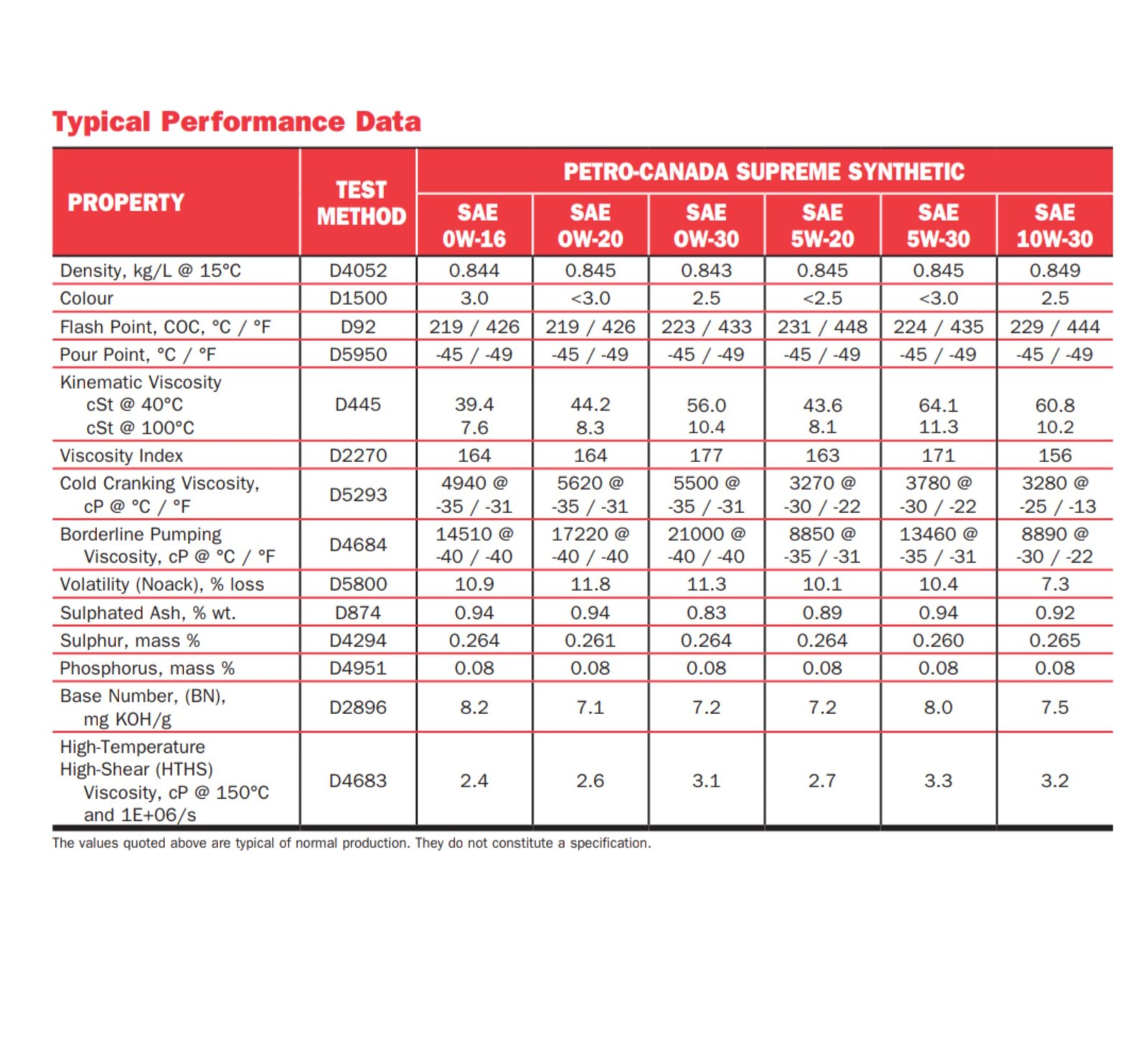

Без фактического измерения, тут конечно можно говорить почти что угодно, но в данном случае: голый гидрокрекинг с полимерным, без конской дозы эстеров, очень сомнительно.
Петро-канада супремесинтетик даёт возможность примерно наблюдать за HTHS на чём-то схожем потипу базы.
Не хочется конечно переводить все в гадание, будь это неординарный(по базам) сильно эстеровый продукт например редлайна, я бы и не спорил что из 11.15 может получиться >3.5 HTHS. Но тут то обычный массовый продукт, на котором производитель чуть чуть сэкономил.

А вязкость при 100 меньше 11...
4 часа назад, Lacoste сказал:
Лукойл заявляет что в HK 3.7!!! HTHS...

Выход один. Ждём анализ НК, ну и будем ждать как ПЛМ лаба начнёт тестить hths... :popcorm:
5 минут назад, Lacoste сказал:

4 минуты назад, Lacoste сказал:

Наверно и правда революцию в маслоиндустрии волгоградскй гидрокрекинг вершит. :D Я думал, ну признают, что 3,3-3,4... а тут при 10,4 hths 3,7...
