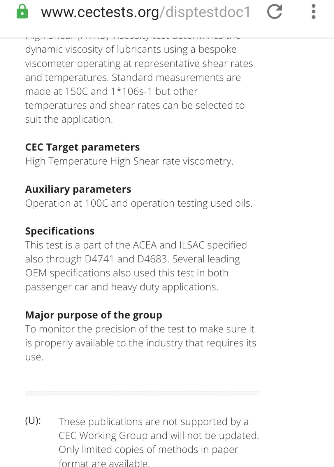

6 февраля 20206 г 5 минут назад, zheleznodorozhnik сказал: п 1.6.1 мПа эквивалентна сП ASTM D 4683 измеряется в мПа, CEC L-036-90 в сП. Я не шарю, но логично предположить, что не зависимо от метода в Зике 3,3 мПа не станет никак 3,5 сП по АСЕА? Ну я ток предположил. Там еще в теме кто то из представителей производителя стороннего масла отписывался. У них такой вроде конфуз был. Мы можем с тобой конечно только гадать. Но, если логически подумать, зачем двум разным производителям (крупным производителям со своей базой) обманывать? Либо мы чего то не понимаем. Но тому, кого тревожит HTHS, лучше не лить такие масла, чтобы спать спокойно Изменено 6 февраля 20206 г пользователем Lacoste
6 февраля 20206 г 18 минут назад, zheleznodorozhnik сказал: Как теперь конвектировать 3.3 мП полученные по ASTM D 4683 в 3,5 по CEC L-036-90? Просто хочу разобраться. Тесты (стандарты) разные, но результат эквивалентный. Одно и то же масло на тестах ASTM D4683, ASTM D4741, ASTM D4851 и CEC L-036-90 должно показать одинаковый результат.
6 февраля 20206 г 15 минут назад, Lacoste сказал: Но, если логически подумать, зачем двум разным производителям (крупным производителям со своей базой) обманывать? Раз анализ того Зика выложен, и там 3,3 с вязкостью при 100С 10,8, то он не может логически быть А3 и по АСЕА он А5. А почему А3 написано на канистре, этого я не знаю. Почему я и спорю, косвенно сопоставляя с вязкостью при 100С эти масла, НК с 10,4. Предположим что Лукойл говорит правду, и там 3,5 hths, но пока не увидем это в анализе, семя сомнения будет крепнуть. Изменено 6 февраля 20206 г пользователем zheleznodorozhnik
6 февраля 20206 г 13 минут назад, СИНТЭКС сказал: Тесты (стандарты) разные, но результат эквивалентный. Одно и то же масло на тестах ASTM D4683, ASTM D4741, ASTM D4851 и CEC L-036-90 должно показать одинаковый результат. Врут тогда производители нам?

6 февраля 20206 г Молость опаздал на войну но всё-же. Lacoste Они сами и пишут, что CEC L-36-90, astm D4683, astm 4741 одни и те же яйца. А по D4683 4741 (Amsoil, Mobil vs Red Line) на битог-е уже все переварино, результаты одинаковые, только 4741 малость по новее.
6 февраля 20206 г 2 часа назад, veev2 сказал: Они сами и пишут, что CEC L-36-90, astm D4683, astm 4741 одни и те же яйца. А по D4683 4741 (Amsoil, Mobil vs Red Line) на битог-е уже все переварино, результаты одинаковые, только 4741 малость по новее. В базовом отраслевом стандарте SAE J300 по поводу HTHS указано: Shear-Rate Viscosity (mPa.s) at 150°C Min (ASTM D4683, ASTM D4741, ASTM D4851 or CEC L-036-90) Тут уже без вариантов
6 февраля 20206 г 7 минут назад, СИНТЭКС сказал: В базовом отраслевом стандарте SAE J300 по поводу HTHS указано: Shear-Rate Viscosity (mPa.s) at 150°C Min (ASTM D4683, ASTM D4741, ASTM D4851 or CEC L-036-90) Тут уже без вариантов Совсем наглухо можно сказать)
