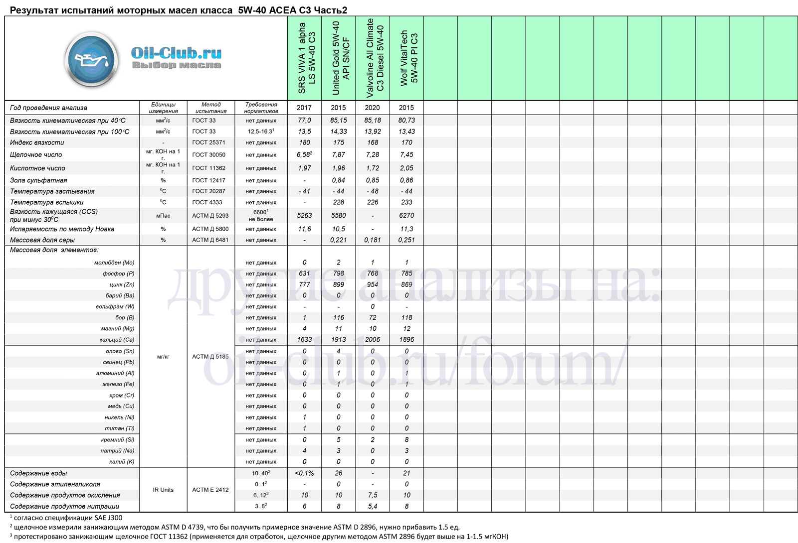

27 января 20206 г Популярное сообщение Закреплён Lukoil Genesis Armortech Diesel 5W-40 свежее за анализ спасибо форумчанину nikulum. Масло закупалось форумчанином nikulum в автодоке, он же отправлял его в лабораторию. Приемка масла в лаборатории УРЦТЭиД: Масло заявлено как: API SN, MB-Approval 229.51, Renault RN 0700/0710, GM dexos2™, ACEA C3, VW 502 00/505 00/505 01, BMW LL-04, Porsche A40, MB 229.31/226.5, Ford WSS-M2C-917-A, Fiat 9.55535-S2, API CF. 1) Масло соответствует стандарту SAE 40 2) Вязкость при 100С = 13.72 сСт - в пределах среднестатистических показателей для легкомотрных сороковок (13.5-14.5 сСт), что обеспечивает топливную экономичность, при этом есть небольшой запас для разжижения топливом в процессе эксплуатации, хотя для дизелей это не так актуально 3) Щелочное число = 7.68 - стандартный результат для масла С3, что говорит о достаточном запасе моюще-нейтрализующих свойств данного продукта 4) Кислотное число = 1.66 - невысокое, в сочетании с щелочным 7.68 выглядит достойно 5) Зольность сульфатная = 0.89% - норматив стандарта С3 превышен (<0.8%), что может быть результатом большего содержания Кальция (возможно, немного перестарался производитель пакета присадок, т.к. остальные элементы находятся на ожидаемом уровне) 6) Температура застывания = -50С - отменный результат для 5W-40 7) Температура вспышки в о.т. = 232С - стандартный результат, который говорит о хорошей термостабильности масла при высоких t 8) Содержание серы = 0.217 - говорит о том, что перед нами современный пакет присадок на салицилатах Кальция от Infineum 9) Противоизносные присадки - на основе пары Цинк-Фосфор. Салицилаты Кальция в роли моюще-нейтрализующей присадки + беззольный дисперсант в виде сукцинимида Бора. ИК спектр Фурье говорит о том, что масло на основе гидрокрекинга VHVI. Вывод: перед нами вполне стандартное масло С3 на пакете Infineum, только в вязкости SAE 40. Для дизелей вариант хороший. Собственно, так оно и позиционируется. Для бензиновых моторов, требующих масла уровня С3 (+Dexos2) все-таки более удачным вариантом будет 5W-30, но для тех, кто в жарком климате хочет масло погуще - это тоже прекрасный вариант. Артикулы коды для заказа в интернет магазинах: 3150233 Lukoil Genesis Armortech Diesel 5W-40 1L 3149129 Lukoil Genesis Armortech Diesel 5W-40 4L 3149133 Lukoil Genesis Armortech Diesel 5W-40 216,5L

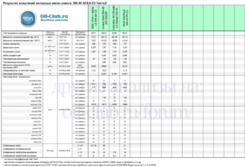

29 января 20206 г Автор У нас теперь если что сводная таблица есть по 5W-40 ACEA C3. По таблице сразу кстати видно кто переложил пакета присадок. Смотрите кальций и золу
4 апреля 20206 г 27.01.2020 в 11:06, Gloryk сказал: Скучная С3 . Но лимит 0.8 превышен (0.89) Противоизноски мало молибдена нет.бор кот наплакал . Пакет не кальцево магневый как последний тренд для дизелей. Чем то похож на VW оригинал 5w-40. Плюс заметил хорошая темп замерзания. Как Вв думаете, это сильно скажется на ресурсе сажевого фильтра?
