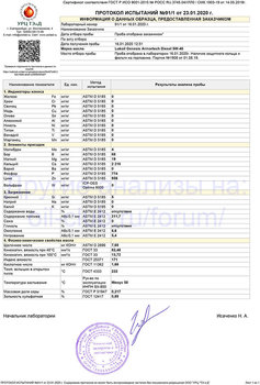

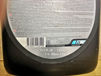

Lukoil Genesis Armortech Diesel 5W-40 свежее за анализ спасибо форумчанину nikulum.
Масло закупалось форумчанином nikulum в автодоке, он же отправлял его в лабораторию.
Приемка масла в лаборатории УРЦТЭиД:
Lukoil Genesis Armortech Diesel 5W-40 (VOA BASE) копия.jpgLukoil Genesis Armortech Diesel 5W-40 URC.jpgLukoil Genesis Armortech Diesel 5W-40 photo1.jpgLukoil Genesis Armortech Diesel 5W-40 photo2.jpgLukoil Genesis Armortech Diesel 5W-40 photo3.jpg
Масло заявлено как: API SN, MB-Approval 229.51, Renault RN 0700/0710, GM dexos2™, ACEA C3, VW 502 00/505 00/505 01, BMW LL-04, Porsche A40, MB 229.31/226.5, Ford WSS-M2C-917-A, Fiat 9.55535-S2, API CF.
1) Масло соответствует стандарту SAE 40
2) Вязкость при 100С = 13.72 сСт - в пределах среднестатистических показателей для легкомотрных сороковок (13.5-14.5 сСт), что обеспечивает топливную экономичность, при этом есть небольшой запас для разжижения топливом в процессе эксплуатации, хотя для дизелей это не так актуально
3) Щелочное число = 7.68 - стандартный результат для масла С3, что говорит о достаточном запасе моюще-нейтрализующих свойств данного продукта
4) Кислотное число = 1.66 - невысокое, в сочетании с щелочным 7.68 выглядит достойно
5) Зольность сульфатная = 0.89% - норматив стандарта С3 превышен (<0.8%), что может быть результатом большего содержания Кальция (возможно, немного перестарался производитель пакета присадок, т.к. остальные элементы находятся на ожидаемом уровне)
6) Температура застывания = -50С - отменный результат для 5W-40
7) Температура вспышки в о.т. = 232С - стандартный результат, который говорит о хорошей термостабильности масла при высоких t
8) Содержание серы = 0.217 - говорит о том, что перед нами современный пакет присадок на салицилатах Кальция от Infineum
9) Противоизносные присадки - на основе пары Цинк-Фосфор. Салицилаты Кальция в роли моюще-нейтрализующей присадки + беззольный дисперсант в виде сукцинимида Бора.
Вывод: перед нами вполне стандартное масло С3 на пакете Infineum, только в вязкости SAE 40. Для дизелей вариант хороший. Собственно, так оно и позиционируется. Для бензиновых моторов, требующих масла уровня С3 (+Dexos2) все-таки более удачным вариантом будет 5W-30, но для тех, кто в жарком климате хочет масло погуще - это тоже прекрасный вариант.

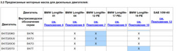

Если именно Лукойл и именно ll-04 и в Минске, то лучше возьмите ARMORTECH GC 5W-30, а так для вашего мотора рекомендации на картинке...
1 час назад, Balbes_ сказал:
Можно, почему нельзя то)

На жару хочется именно 5w40. Или это заблуждение и такое густое вовсе не нужно?

Вроде уже написал, но, наверное, не совсем понятно - на ваш мотор производитель говорит лить 12fe, у которого вязкость порядка 10 и ниже, у GC вязкость более 11, у дизель более 13. Так зачем лить дизель, если уже даже у GC вязкость c избытком (?)
