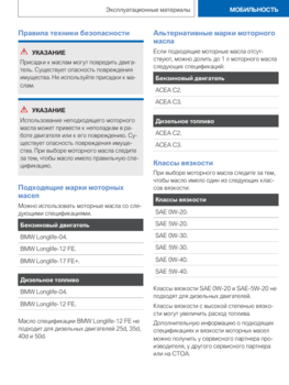

дополнение к вашему скрину с допусками:
16 часов назад, ZayacVlad сказал:
Производитель допускает 12fe.
В инструкции по эксплуатации так же 0/5w40 допускается...
Вам индульгенция нужна на заливку 40-ки? (лейте на здоровье, мотор то ваш, а то по 2-му кругу уже обсуждение пошло))
