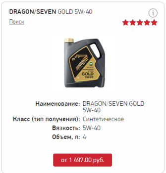

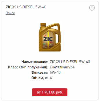

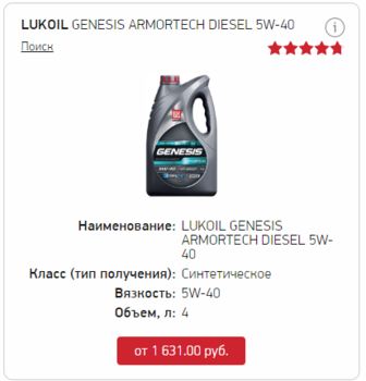

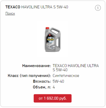

nikulum, Зик x9 5w40 Дизель, 4л стоит 17$, С3 40 вязкости, а Лукойл начал гнать цены
3 минуты назад, Lobshter сказал:
В Москве оба масла стоят одинаково - 1600.
5 минут назад, Lobshter сказал:
У того продавца, где данный лучок здесь и сейчас стоит 530+1614, то для Zic X9 LS Diesel 5W40 мне дают следующий ценник 555+1684
Тоесть, сами видите ценник такой же.
nikulum , у меня, в Минске, в моем магазине он стоит 17-18$ в пересчете, оф поставщик, а Лукойл там же стоит столько же,сколько и у вас.

image.thumb.png.e1d6815db040c9a8c3c63347ad033ec3.pngimage.thumb.png.1b73397910e09b6bfc8a6977244d81b7.pngimage.thumb.png.ae787b142b698f500b80dc9ac2be6684.pngimage.thumb.png.14c6418214e4cfe94ff44f463593c1cf.pngimage.thumb.png.ac4594e622342a33b03113f73c991873.png
И традиционно, совершенно непонятное ценообразование у отечественного Лукойла
