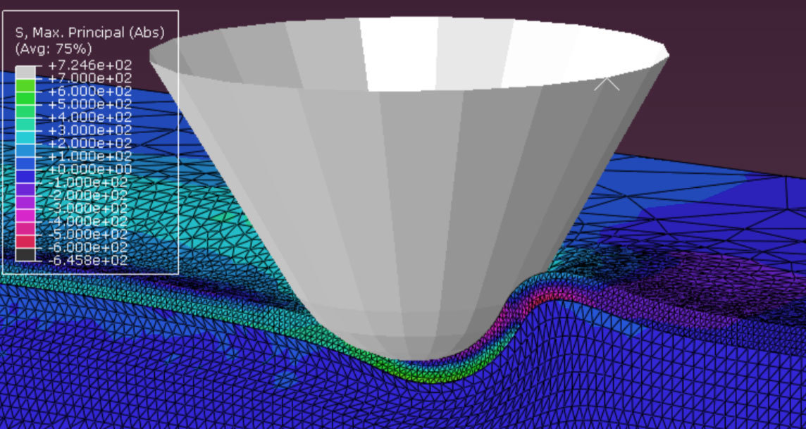

Получается, что раздутое утверждение про конкуренцию эстеров и ZDDP за поверхности трения - всего лишь миф? Никто никому не мешает? Или в определённых условиях само собой всё «складывается»?
46 минут назад, СИНТЭКС сказал:
Ну почему раздутое, это классика. Полярные эстеры и полярная ZDDP действительно конкуренты. Логично.
ZDDP в PAO (HeD) на картинке - установит пленку быстрее - более мощную чем в эстерах, а вот дальше уже начнутся более сложные процессы. У вас там же не новый двигатель, уже кое-что сформировано на металле + для готового масла а тем более для коктейля это будет большая сложная химия.
ZDDP в эстерах хоть и медленнее, ввиду другого friction torque - создаст более гладкую, но чуть тоньше пленку. Эта пленка будет вызывать меньше волн при столкновении с пиками. И скорее всего будет работать лучше, но точно не хуже.
Так что возможно, ZDDP в эстерах даст эффект лучше, но скорее точно не хуже, тем более на новом двигателе (да и на новом - скорее всего - не хуже) :)

Далее. Уровень научности масла X2 мобила - запредельный. Не используя вероятно соединения кремния им удалось полностью избавить это масло от кавитации в кольцах на ХХ.
Кавитация в поршневых кольцах на ХХ - большая проблема. Если у вас машина долго молотит на ХХ на А3 масле (сейчас кто-то скажет "о нет опять А3") - скорее всего в кольцах у вас взрываются пузыри и ломают нано-пленки.
А они очень хлипкие эти пленки, особенно если у вас ta-c колечки.
