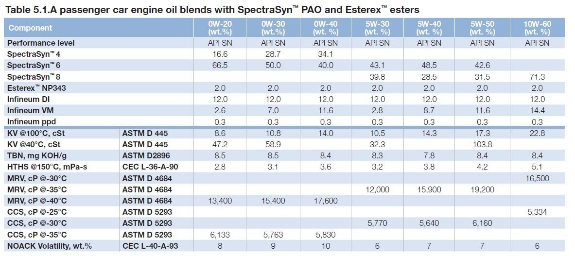

SAE20 Можете ли Вы озвучить название масел из приведенной таблички?
Здесь форумчанин спрашивал, не заклеились ли у него кольца, такой случай здесь возможен?
Подскажите имеет ли смысл выбирать масла с "крепким" SSI (22-25 SSI), или же со слабым SSI (35 SSI)?, в маслах на гидрокрекинге. Где возможность склейки колец более вероятна при каком SSI?
Изменено пользователем Sportage72
2 часа назад, ss333 сказал:
выбирайте > 40, но какой именно выбрать improver - я не могу публично раскрыть, потому что если я скажу какой хороший - станет раскрыто - какой плохой. Это закрытая работа (писал уже господину Синтэксу) , а по SSI они же разные все, так что > 40 выбирайте.
SSI среди OCP тоже разные.
Не даром я вам говорю слово "перитектика" - намек.
Если учесть, что сейчас в основном выбирают для тех масел, что я советую (PP < -40) , с тем учетом, чтобы не было haze/separation , то вы можете примерно прикинуть, что это.
Но еще раз скажу - загуститель является только частью фазовой проблемы в кольцах, нет такого, что я вам скажу вот есть какое-то масло 5W-40 c OCP (epdm) 35 и оно вам кольца засадит..
Да нет же такой прямой связи. И точно нельзя сказать, что OCP ssi 35 засадит скорее чем OCP ssi 45 или вообще - классный и стабильный метакрилат какой-нибудь точно не засадит.

19.01.2020 в 13:00, Forest сказал:
Просто немогу разобраться с загустителем, где его больше где меньше, где плохой-хороший.
Кажется нужно на Infenium VM смотреть
 post-2735-0-54654600-1515592919.jpg.0b0fd2efe7c66fe5bb90979002faaaa5.thumb.jpg.27be511ff0a4240328b5ddc8572856b5.jpg
А где хороший где плохой и как узнать - проблема (если не шаришь)
P. S. Судя по всему в 5w20 и 10w30 загустителя менее 2.8%
1 час назад, Glory сказал:
54 минуты назад, Kakaxi сказал:
Все здесь присутствующие углубляются куда нафиг не нужно. Производитель уже за вас углубился и черным по белому написал что и куда лить
Glory, в это действительно, лучше не углубляться. Просто потому, что "загуститель" - это такое общее название для очень сложных процессов.
Вообще понятие раствора, диффузии, теории dilute / semidilute для полимеров, коагуляция , или производственные проблемы типа "сепарация" и так далее и тому подобное - это очень много данных.
Истинные и коллоидные (особенно коллоидные) растворы, фазовые переходы, эвтектики и перетектики , как это все зависит - от температуры.
Подумайте - масло холодное фазово отличается от горячего. Разные типы загустителей - имеют очень разное строение (OCP на картинке даже нет, так как он "огромный") , также нет точных фактов, есть теории - и они развиваются (например MIT в сотрудничестве с University of Aberdeen, ORNL+Orau, да и вообще - ANL, BNL,  NREL, PNNL они не х. пинают, а работают)
Это очень много данных, в которых лучше не копаться человек не 'in-house'. Проблема не так проста, что загуститель всегда зло. Загуститель - сложно, а сложность всегда мешает простому принципу novacvla occami
