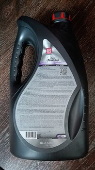

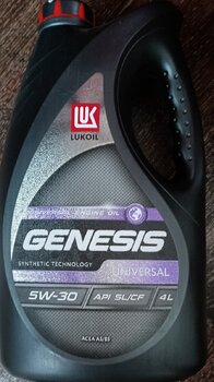

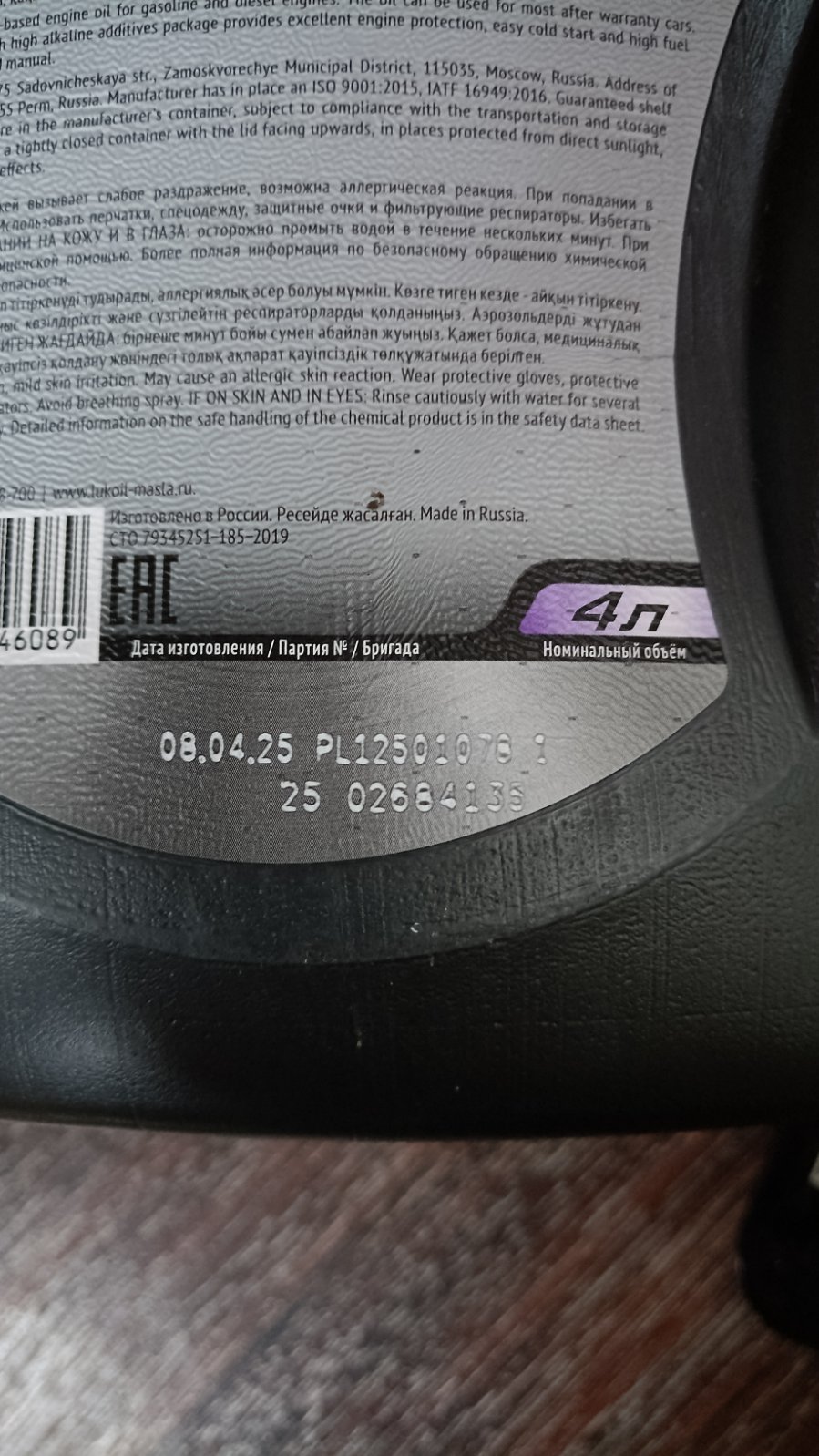

Добрый день, Добрый день, купил на Озоне масло Lukoil Genesis Universal 5W30 A5/B5 -4 литра. Проверьте оригинальность.
Изменено пользователем MikeVl
08.05.2025 в 08:51, Otterman сказал:
ЛУКОЙЛ Смазочные МатериалыДобрый день! Прошу проверить подлинность канистры, смущает качество маркировки
Добрый день!
Подтверждаем, что продукция оригинальная.
11.05.2025 в 06:48, MikeVl сказал:
Добрый день!
Канистра оригинальная.

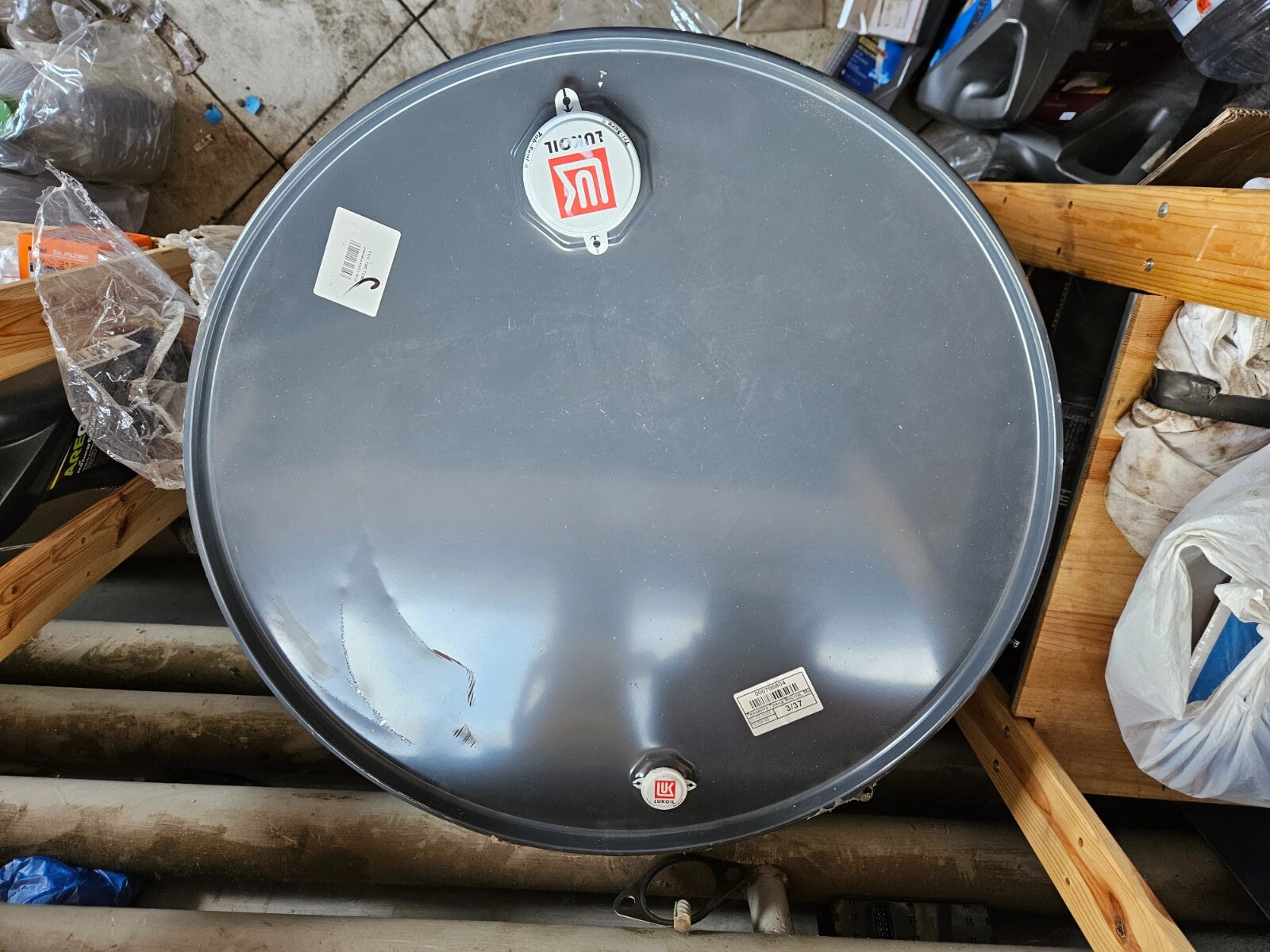

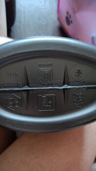

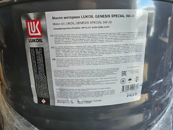

Здравствуйте. Работаем в СТО, приобрели бочку масла из серии special. Есть вопросы об оригинальности. Можете подтвердить или опровергнуть оригинальность? На бочке нет номера партии и даты розлива. Изготовитель г Торжок. Пломба на большой пробке с выпуклыми буквами, на малой ровная.
16.05.2025 в 21:35, art.ss.2010 сказал:
Добрый день!
Да, оригинал. Номер партии есть на этикетке. Выпуклая (большая) пломба с тиснением надписи LUKOIL и линией перфорации - "страховка" от подделки.
В любом случае, коллега Вам напрямую по почте уже ответил :)
Изменено пользователем ЛУКОЙЛ Смазочные Материалы

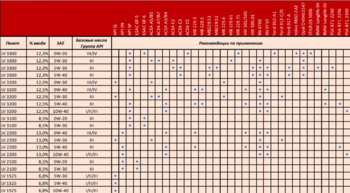

Добрый день. В каких продуктах сейчас Lukoil/Teboil
Используется ваш пакет присадок?
9 часов назад, Inflamez сказал:
Добрый день!
Наши пакеты присадок применяются уже в большей части продукции.
В сегменте моторных масел мы охватили ключевые современные спецификации масел:
https://lukoil-masla.ru/ru/products/additives/additives-pvl
17 часов назад, ЛУКОЙЛ Смазочные Материалы сказал:
Добрый день!

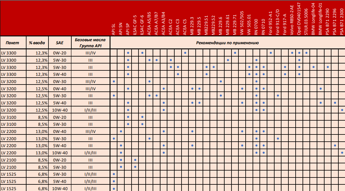

В этой таблице, в самой правой графе есть ОЕМ спецификации и три пакета присадок им соответствуют. Соответствие спецификациям VAG есть? Если да, то каким?
5 часов назад, xeez сказал:
Добрый день!
Такого рода информацию Компания предоставляет только B2B-клиентам, покупателям пакетов присадок.
В принципе, в описании масел на сайте https://lukoil-masla.ru/ru/products/ForPassengerCars/ можно увидеть, какие именно масла соответствуют спецификациям VAG.
Например, LUKOIL GENESIS ARMORTECH GC 0W-20 - VW 508/509 (https://lukoil-masla.ru/ru/products/ProductCard/lukoil-genesis-armortech-gc-0w-20); LUKOIL GENESIS ARMORTECH GC 5W-30 - VW 504/507 (https://lukoil-masla.ru/ru/products/ProductCard/lukoil-genesis-armortech-gc-5w-30) и т.д.
Но детальная информация о пакетах присадок - только для B2B-клиентов по коммерческим каналам.
8 часов назад, xeez сказал:
Пакет присадок LV3200 разработан для применения в премиальных маслах по технологии “FullSAPS” в концентрации 12,5% в комбинации с базовыми маслами групп II/III/IV, депрессорными и загущающими присадками, когда требуется достижение уровня свойств API SP, ACEA A3/B4, ACEA A5/B5, A7/B7-21, MB-Approval 229.5, VW 502/505, BMW Longlife 01, RN 0700/0710, Ford WSS-M2C913-C/D
Пакет присадок LV 2200 разработан для применения в премиальных маслах по технологии “Full SAPS” в концентрации 13% в комбинации с базовыми маслами групп II/III/IV, депрессорными и загущающими присадками, когда требуется достижение уровня свойств API SN, API SM, API SL, ACEA A3/B4-21, A5/B5-21, MB229.3, 229.5 (v.2017.1), VW 502/505, RN 0700/0710, Ford WSS-M2C913-C/D.
Пакет присадок LV3300 разработан для применения в премиальных маслах по технологии “Mid SAPS” в концентрации 12,3% в комбинации с базовыми маслами групп II/III/IV, депрессорными и загущающими присадками, когда требуется достижение уровня свойств API SP, ACEA A7/B7-21, C2/C3/C5-21, MB229.51/52/61/71, VW 505.01, BMW Longlife 04, RN 0700/0710, Opel OV0401547, Volvo VCC RBS0-2AE
