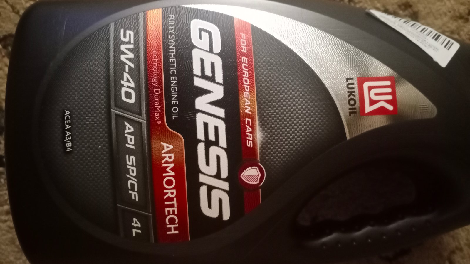

Добрый день, проверте на подлинность.
Добрый день масло LUKOIL GENESIS ARMORTECH 5W-40 SN как я понял теперь SP.Можно ли смешивать SN с SP?
