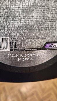

15 часов назад, Antonrzn сказал:
Доброго день, проверти пожалуйста подлинность масла, покупалось в магазине "все инструменты".
Спасибо.
Добрый день!
Продукция оригинальная.

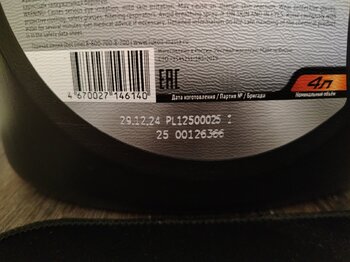

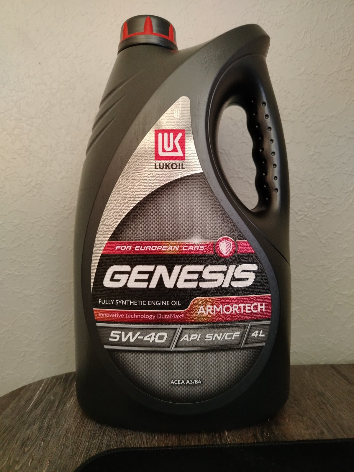

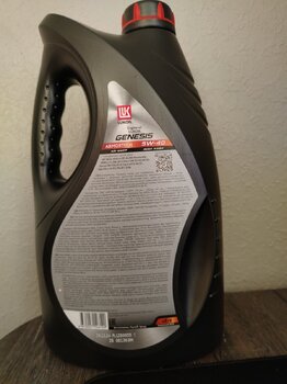

25.06.2025 в 17:14, Jet998 сказал:
ЛУКОЙЛ Смазочные Материалы здравствуйте. Скажите пожалуйста оригинальное масло:
Добрый день!
Подтверждаем. Продукция оригинальная.
