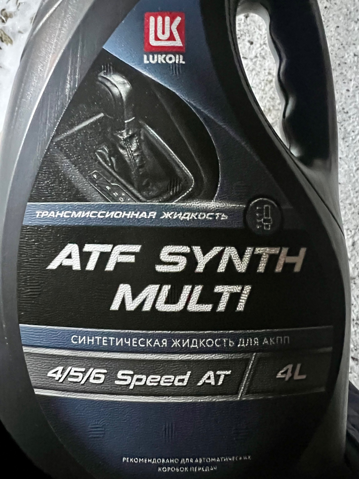

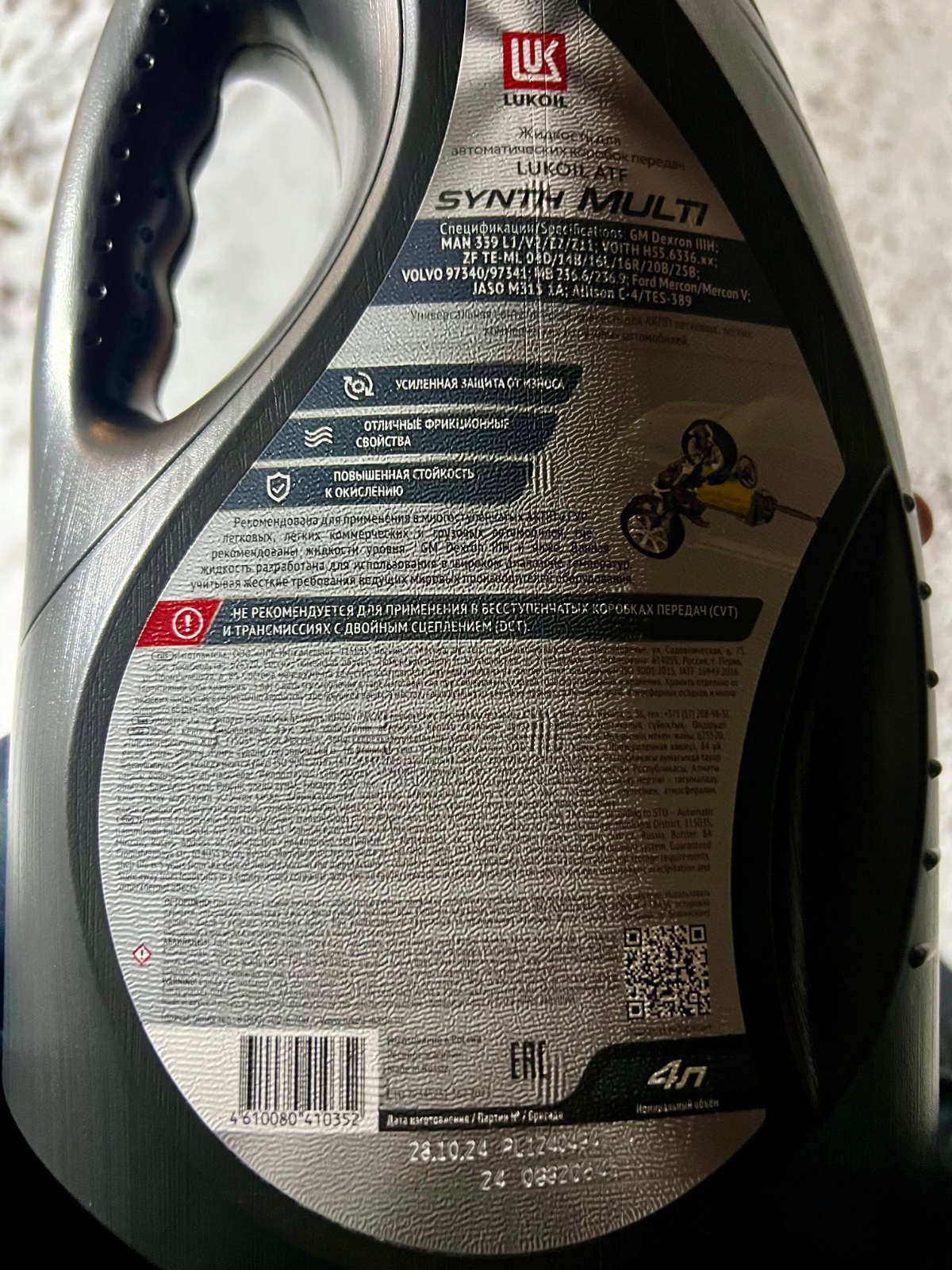

Здравствуйте
Все ли тут хорошо?
Какой-то не четкий номер партии, на фото лучше чем в живую.
Также скажите пожалуйста, менялась ли рецептура данной линейки ATF SYNTH MULTI
Тк артикулы под обновленные канистры уже другие
20.02.2025 в 20:29, AntonF7 сказал:
Здравствуйте
Все ли тут хорошо?
Добрый день!
Мы проверили. Продукция оригинальная.
Рецептура базово не менялась. Показатели в разных партиях схожи, вписываются в стандарты. Масла разных партий могут смешиваться.

то есть пакет по прежнему очень богатый именно в мульти?
2 часа назад, AntonF7 сказал:
ЛУКОЙЛ Смазочные Материалы
В трансмиссии в целом по отрасли резкие перемены редко происходят. Все-таки период испытаний для таких жидкостей значительно больше, чем у моторных масел. И пул поставщиков компонентов для качественной трансмиссии по численности серьезно уступает моторке.

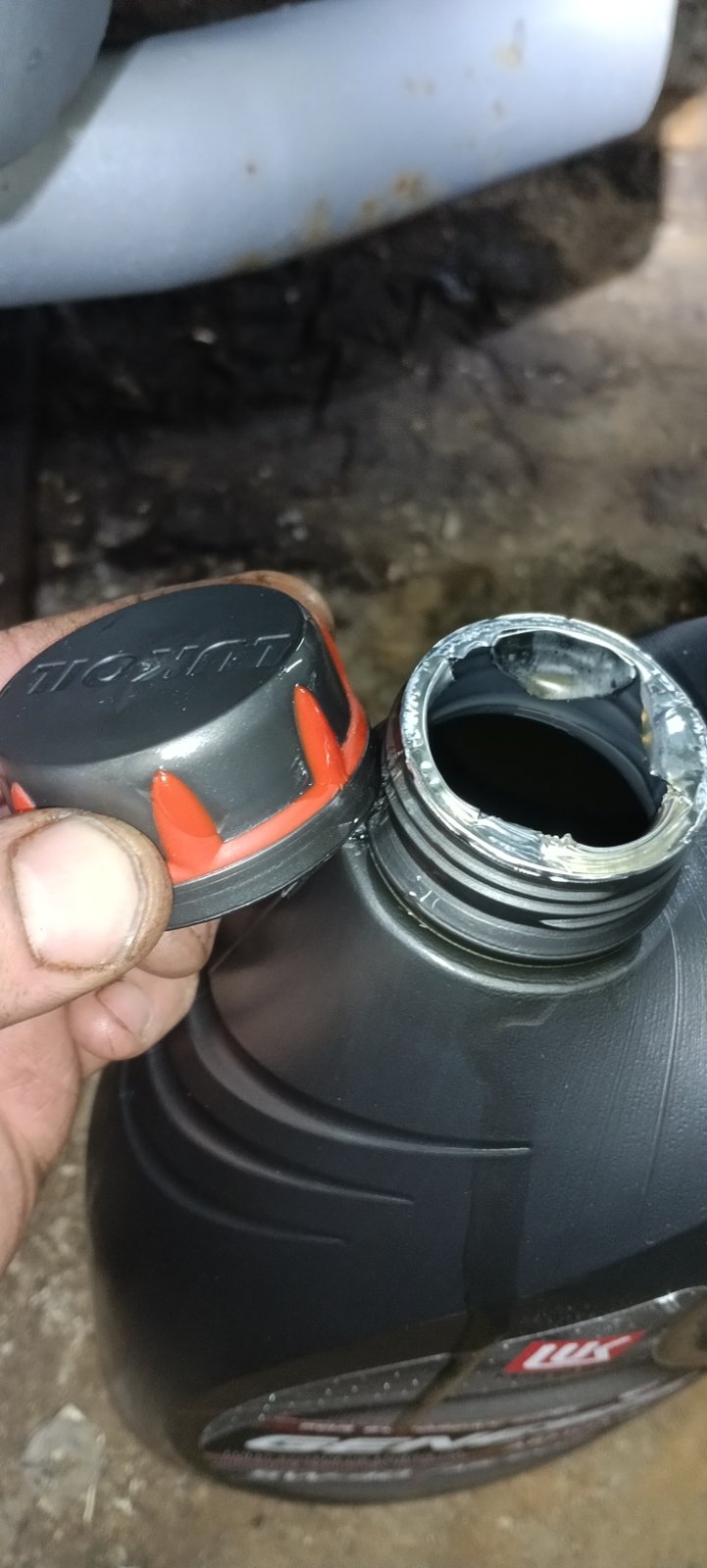

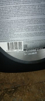

Доброго времени. Менял масло.  Смутило отсутствие брендовой фольги . канистра конец 24 года .
1 час назад, cimaks сказал:
Добрый день!
Это оригинальная продукция. Брендированная вставка вместо простой фольги была сделана в меньшей части партий продукции в 2024 году. Компания будет постепенно масштабировать новую технологию герметизации.
Благодарим за выбор нашего бренда!
