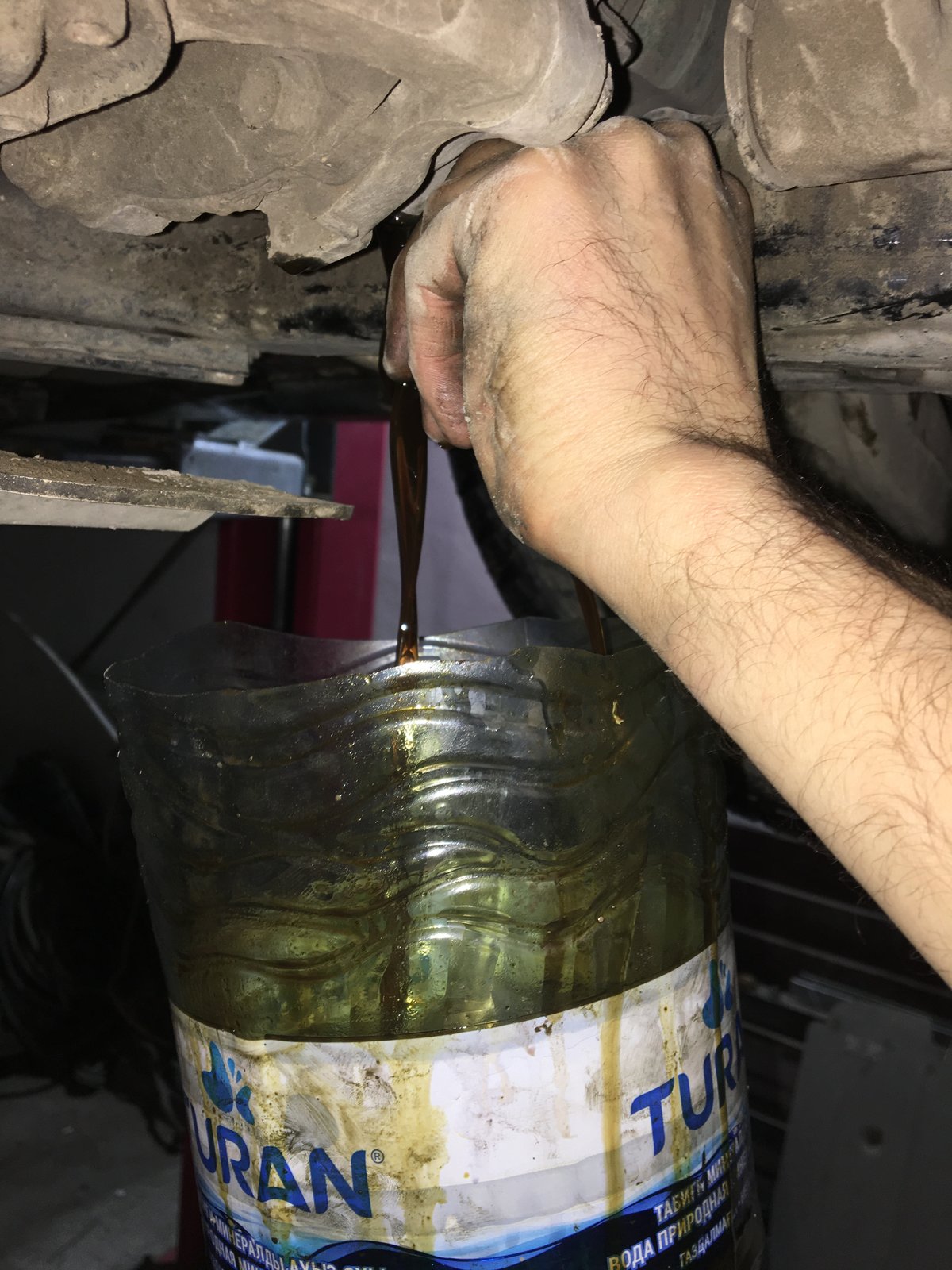

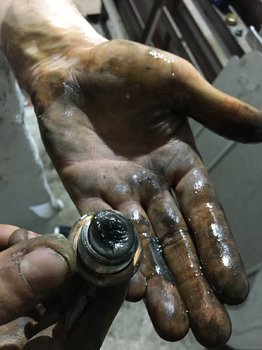

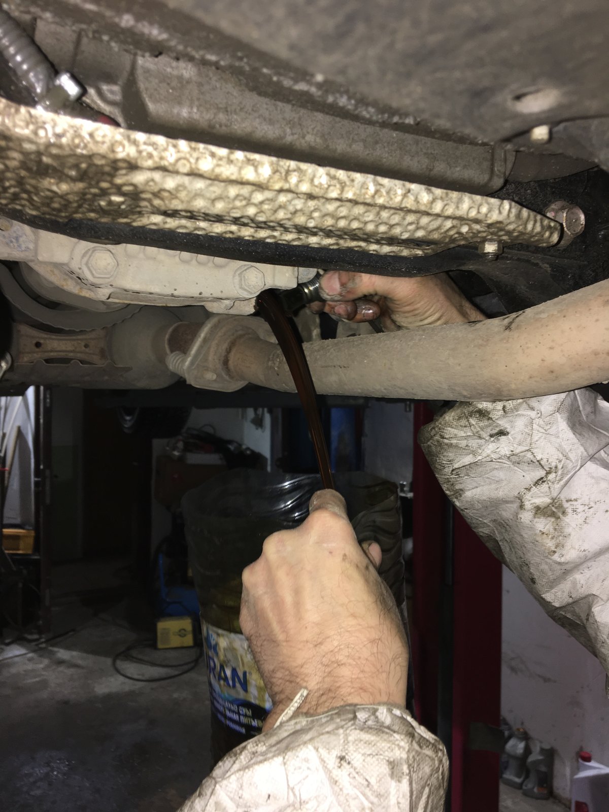

На старом оригинальном масле TOYOTA прошёл порядка 50-60 тыс. Масло было не чёрное, но и не прозрачное. Был характерный налёт на магнитах.
На переднем больше из-за того, что впервые за 157 тысяч его открутили (раньше меняли с помощью шланга в заливное отверстие)

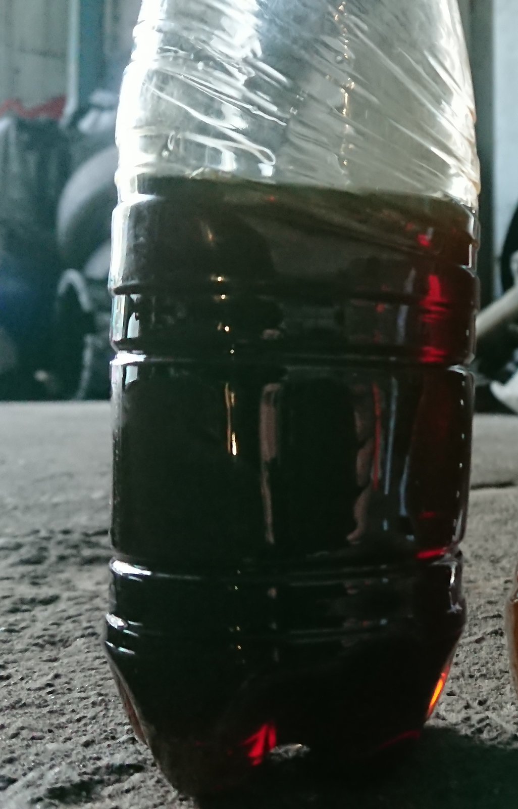

масло то прилично потемнело
Только что, Новосиб сказал:
на фото в тёмном боксе так получилось. По факту светлее было, но далеко не прозрачное
10 минут назад, Kostya_p сказал:
по сравнению с новым :D
ага)))))))
