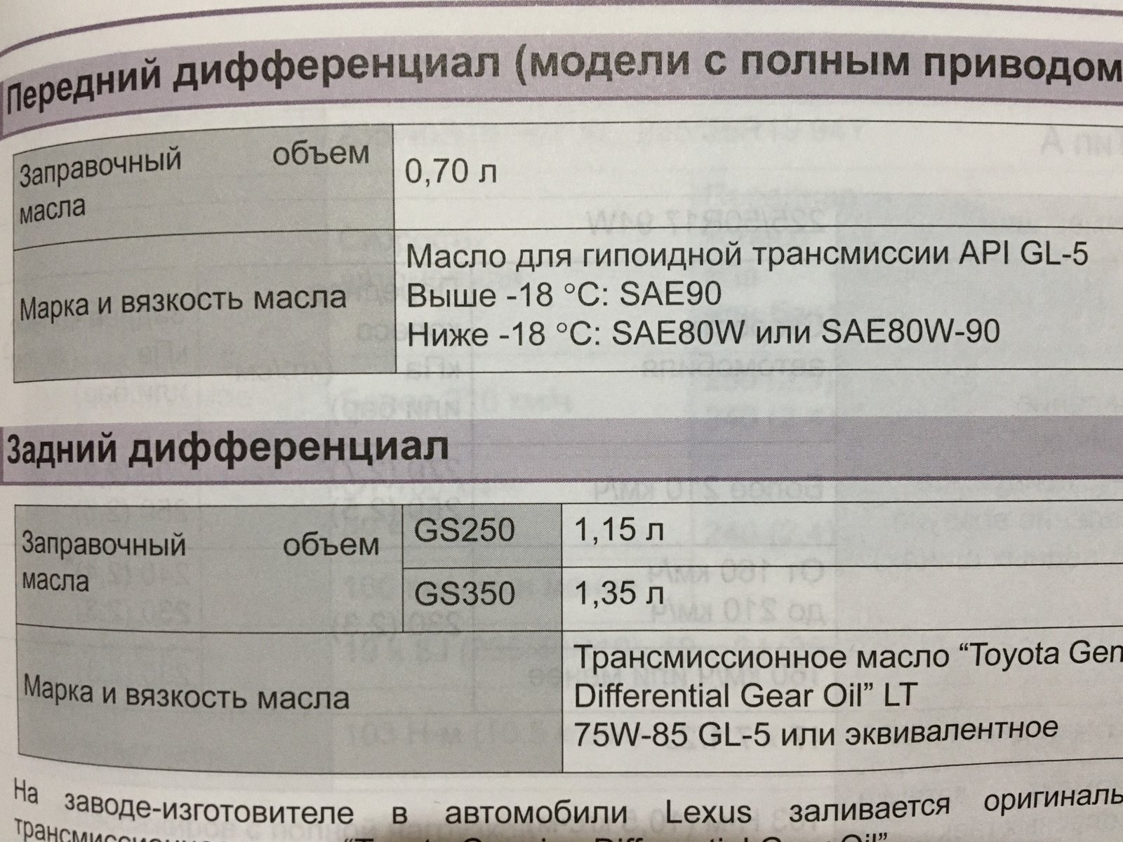

Необходимо поменять в переднем и заднем редукторах масло.
Производитель рекомендует:
Передний редуктор 80w90 GL5  (0,7 литра)
Задний редуктор 75w90 GL5 (1,35 литра)
Можно ли везде залить 75w90? Чем это может быть чревато для переднего редуктора?

Залейте любое из двух названных Вами масел - они оба хороши. Насчёт вязкости не переживайте, в морозы легче будет катиться. Любое GL-5 обеспечит нормальную защиту от износа при гражданской эксплуатации. Выбор огромен.
спасибо. Залью тогда Castrol Syntrax Longlife 75W-90, его на сайте кастрола тоже рекомендуют. Он дороже Несте, может и лучше чем-то
в итоге залил Neste  Pro Axle 75W- 90 API GL-5
